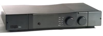

Hej.
Jeg kan kun anbefale dig at kigge på en Rega forstærker. En Brio eller en Mira.
Der får du et super riaa trin bygget ind i forstærkeren og den er meget simpel at se på.
- ja og udover det så tror jeg ikke du finder noget i prisklassen der lyder ligeså godt!
...og det samme gælder faktisk også for deres pladespillere.
