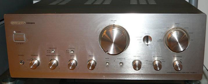

Jeg er kommet ind i bestyrelsen i den lokale ungdomsklub hvor jeg har opdaget at klubben ligger inde med en Onkyo A-9911 forstærker. billede her:
Jeg kan forstå ud fra forskellige tests på nettet at forstærkeren faktisk skulle være ganske udemærket.
Problemet er dog at jeg tror højttalerne dertil at brændt mere eller mindre af, det lyder mildest talt som om de er pakket ind i plastic når de spiller...
Der er tale om noget gammelt hjemmelavet skrammel, hvor højttalerne er tilsluttet en 2x 15" passiv sub.
Jeg har forsøgt at tilslutte selve satelitterne som ligner noget 10" værk med en diskant direkte til forstærkeren og stadig lyder er uacceptabelt.
Spørgsmålet er nu, vil en Onkyo A-9911 kunne trække et par fornuftige CW højttalere, gerne 15" - og vil et setup med 2 CW VE 15F eller XLS 15 være nok til at spille en 100 m2 sal op.
Vil det være godt nok bare at tilslutte en cdafspiller / ipod dock direkte til Onkyo'en, eller skal man på en eller anden måde koble den sammen med en reciever?
Har generelt ikke meget forstand på Hifi, men et eller andet skal der gøres ved lyden, for selv standardhøjttalerne i mit TV lyder bedre end det nuværende.

Den forstærker er meget stærk og kan fint trække et sæt Cerwin Vega, men du skal nok ikke sætte 2 sæt på

Jeg skal lige sikre mig en enkelt ting...
Så snart vi taler om at en forstærker er brændt af, så er vi enige om at der ikke vil komme lyd i det hele taget - den nøjedes ikke bare med at forvrænge lyden?
Situationen med det højttaler setup der er nu, er at den passive subwoofer - til trods for at den er dårligt bygget - faktisk lyder ok. Satellitterne derimod lyder mildest talt ad %"#& til :)
Jeg vil gerne - inden jeg foreslår at der investeres i nye højttalere - sikre mig at forstærkeren ikke fejler noget :)

Der er ikke andet for end at afprøve den på en anden højttaler for at være sikker

Har nu fået testet dem af på et XTZ setup, og forstærkeren havde ingen problemer med at skubbe lyd ud af disse ;)
For så vidt angår køb af højttalere netop til en ungdomsklub - vi taler en sal på ca. 60-70 m2 uden alt for højt til loftet - hvad ville der anbefales?
Jeg har jo lidt med henblik på de unge haft øjnene oppe for et par Cerwin Vega højttalere, men er her i tvivl om hvor store disse må være før forstærkeren ikke længere kan følge med?
Er der gode alternativer her til?
Ud over ungdomsklub udlejes huset også til diverse forsamlinger/fester...
