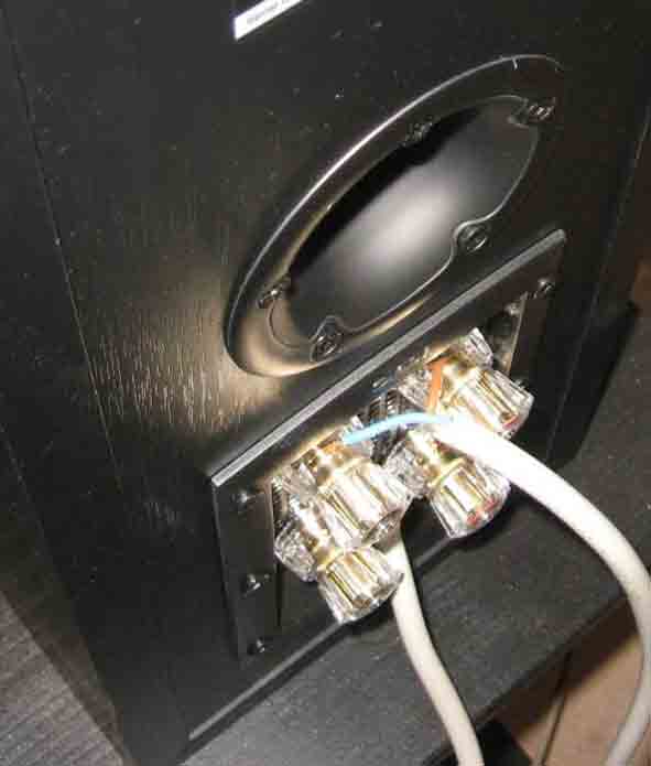

der næst.. hvis du kun bruger et sæt terminaler på højttalerne skal du benytte den "bro" der forbinder de to sæt terminaler sammen, ellers er det kun enten bas eller mellemtone / diskant der får signal..
hvis du benytter begge sæt terminaler på højttalerne ( bi-wire / bi-amp ) SKAL du fjerne broen, da du ellers risikerer at futte dit nye grej af..

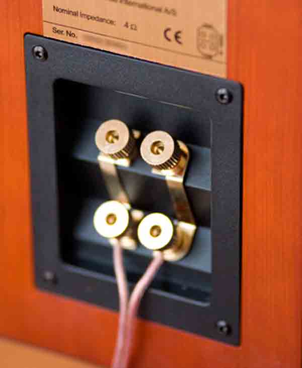

Metalbøjlen skal du lade blive på, med mindre du biwirer eller biamper. Det er nok her lyden går helt  galt.

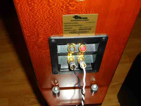

De "guldskiver" sidder der for at forbinde bas/mellemtone og diskanten
De 2 øverste (+ & -) er til diskanten og de 2 nederste er til bas/mellemtonen
Fjerner du de "guldskiver" (Bøjler) og kun sætter ledninger på de 2 øverste, vil kun diskanten spille - og selvfølgelig kun
bassen, hvis du kun bruger de nederste.
Er det sådan du har gjort, forstår jeg du er utilfreds med din lyd.
Så... På med de bøjler igen, eller endnu bedre; En lille stump kabel mellem + & + og en lille stump mellem - & - og sæt dit
højttalerkabel til enten de øverste + & -, eller de nederste - så skulle det gerne virke for dig

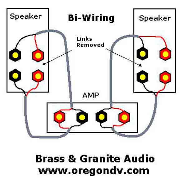

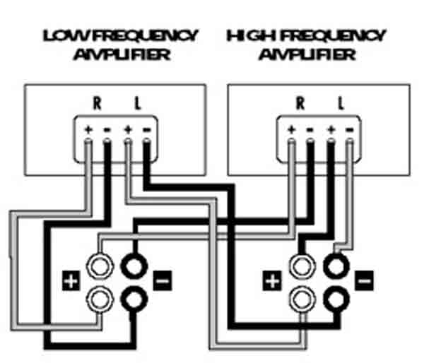

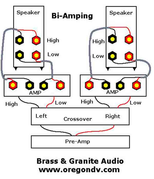

Man sige at et billede sige mere en tusinde ord, man havde gør så flere billede
Single wire
Bi-wire/bi-amp (højttalerterminal)
Bi-amp
