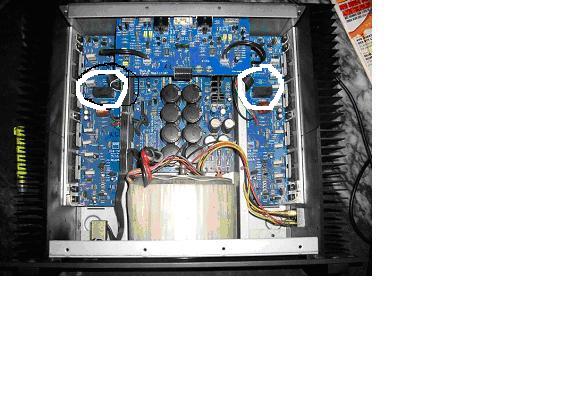

Det lyder godt nok som en dårlig forbindelse i udgangsrelæerne, indkredset i hvid cirkel på billedet, næste gang den "fejler" kan du prøve at banke ganske let på relæerne og se/høre om ikke du skulle få forbindelse igen. Jeg syntes blot det er lidt mystisk hvis begge kanaler skulle miste forbindelsen på samme tid hver gang, eller har jeg forstået forkert? Anyways på mange relæer kan plastikhuset tages af og man kan rense kontakterne med en piperenser+kontaktrens (kender ikke denne forstærker, men jeg er elektroniktekniker og har udført "operationen" mange gange på andet udstyr, og patienten har overlevet hver gang)  Skal lige understrege en ekstra gang at jeg IKKE kender din 218, og at jeg blot ud fra billedet formoder at udgangsrelæerne sidder hvor jeg har tegnet hvide cirkler, der kan jo også godt gemme sig nogle relæer under printet bagerst mellem de hvide cirkler? Men så kan jeg ikke se hvad de andre relæer bruges til... Håber det var til nogen hjælp...

Vel omkring en 100 krone seddel pr. stk, for det tyder jo ikke ligefrem på at det er højkvalitets indkapslet relæer med forgyldte sølvkontakter hvis de allerede svigter nu...
Man skal benytte de rigtige relæer til en given situation, det nytter ikke noget at benytte store kraftige dårligt indkapslet relæer til f eks. småsignaler, fordi det så meget nemt giver problemer med knas/skrat i stedet for at give den ønskede lange levetid, fordi store/kraftige kontaktsæt skal gennemløbes og slutte/bryde en vis strøm for at "rense" sig selv ellers vil skidt/snavs og belægninger hurtigt forhindre kontaktfladerne i at få ordentlig forbindelse...
Men prøv at finde ud af om ikke det er forskelligt hvilken kanal der giver udfald, og prøv både at give relæet til respektive kanal en "flopper" samt en "tur" med noget basstærk musik ved højt opskruet volume. Og se om det ikke bringer dig nærmere til om relæerne nu også er de rigtige syndere.

Hmm, jeg bor i København så det er jo ikke lige i nærheden. Men se lige engang på relæerne om ikke der er nogle små rektangulære huller på hver side i bunden på de lange sider, hvor man kan lirke huset af med en lille skruetrækker. Så du måske selv kan komme til at rense kontaktfladerne, ellers skal de udskiftes.
Hvis du besidder "lidt" fingersnilde (og toppen ikke kan afmonteres på anden vis) kan du også skære/klippe/save toppen af relæet (uden at ødelægge noget) og rense kontakterne og derefter lukke toppen med ny plade som limes på men vær nu sikker på at det er dem som driller

- når den driller, kan jeg ved og gi godt med volumen få relæerne til og "lukke mere sammen", og derved holder forstærkeren op med og te sig mærkeligt...
jeg må ha taget låget af den, og ha bestilt mig et par nye relæer..
så må jeg se om jeg kan finde en kyndig lodesmed, der er til og betale. :)
