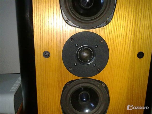

Jeg fandt et billede af de oprindelige Audax mellemtoner, det er ikke dem der sidder i dem du har hørt
har selv haft Dali 18 MK II og det var bestemt ikke nogen dårlig højtaler og mellemtonen var til tider nærmest magisk, den havde de her viste Audax mellemtoner

Man kan tydeligt genkende Audax diskanten i den Dali 40 Robert lyttede til. Ses på membranen. Mine har dog rektangulær flange. Jeg vil dog mene det er de rigtige mellemtoner, der også sidder i dem Robert hørte og det er dem Ramma henviser til, der er skiftet ud til anden udgave af dem. Vil prøve at finde testen i High Fidelity og se om der nævnes delefrekvenser og skrive dem her. Billederne i HF er dog i S/H så det er da muligt jeg tager fejl angående mellemtonerne.
Indlæg: 9878
Sendt: 08 November 2012 kl. 20:08 | IP-adresse registreret
Ok, jeg tog fejl af de mellemtoner. Det er som Ramma siger. Selvom billedet er i s/h kan man tydeligt se det er de mellemtoner, som der hentydes til. Delefrekvenserne ligger på 450hz og 5000hz. På HF's målinger ses et bredt dyk mellem 2 og 8 khz og der er et dip ved disse to frekvenser. Impedanskurven bedømmes som ubetinget som vanskelig og flere stede er den under 4 ohm. Læs testen i nr 6 - 88'.
