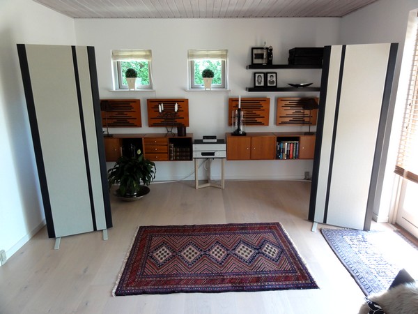

I mere end 20 år har jeg sværdet til DIY højttalere hvor svært kan det da være at bygge en kasse, om end de sidst 8 år blot har været  en baffle for dipole er og bliver mit foretrukne princip. Sidenhen sættes enhederne i og filteret udvikles ved hjælp af lytning/måling/simulering vha CalSOd og nu lspCAD. Jo der er skruet enheder i, målt og snedkereret idet uendelige …
Hvad sker der så jo man bliver ældre der kommer kone, hus, børn &  større indtægt mm ind i livet og hobbyens tidskrav ændres = sænkes men musik lytning har nu aldrig været større fordi ….
Jeg har i mange år været betaget af store electrostater og fik anskaffet et par Audiostatic DCD – men ikke alt var perfekt, dynamik mm manglede og den var at betragte som en stor men dejlig mellemtone enhed.
Foråret 2011 kom og de helt nye Magnepan 1.7 kom hjem og sikke en åbenbaring. Ting tog tid men åbenheden i lydbilledet bare voksede og voksede og selv efter ca et ½ år udvikler de sig. Bunden bliver støttet af mine egne dipole subwoofer og det er et ”must have” uden disse mangler der niveau og jeg ville ikke kunne leve uden - læs mere her:
http://www.hifi4all.dk/forum/forum_posts.asp?TID=89548&K W=DKXDN
Men så er det at Magnepan er kommet med model 3.7 og er nu også at finde på vores breddegrader og ud fra hvad der bliver skrevet rundt omkring så er der bare mere af det hele.
Jo jeg har nu ventet 3 mdr. efter bestillingen og har lige sat dem til.
Hvad er så det for en opgradering ?
Out of the box: Skuffet !
Der mangler bund, skinger i lyden ingen varme …
Snøft snøft – kunne det nu også passe ?

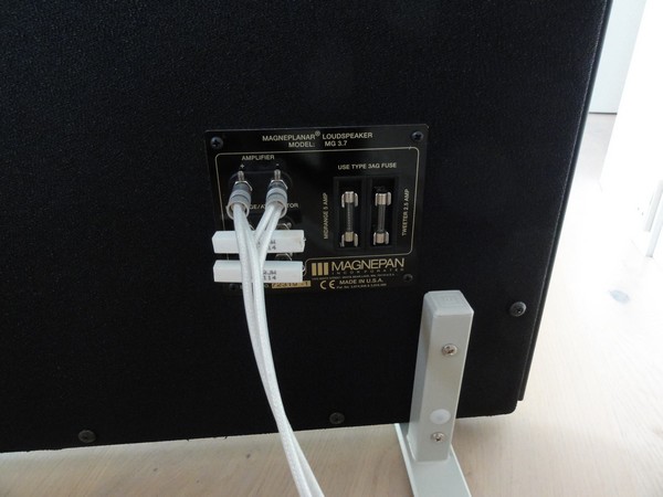

Nu er det at Magnepan vedlægger 2 x 1ohms modstande som skal sidde i serie med mellemtone båndet og den anden til diskantbåndet.
Men da jeg kører med Lyngdorf TDAI 2200 har jeg i stedet dæmpet over 250 hz med 1,5 dB og hævet under 50hz med 6 dB dette og en tilspilnings periode nu på 3 uger sker der noget men ikke nok og begge modstande kom i.
Jo nu begynder der skam at ske noget – lyden åbner op !
Jeg har aldrig før oplevet en så stor ændring under en tilspilningsfase og de har nu stået i stuen i 5  mdr !
De kører lige nu uden subwoofer men tanken er at tilslutte et par lukkede subwoofer under 40-50 hz. Men først skal de have mere og mere spilletid.

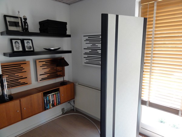

En anden ting som skal prøves og inspireret fra Martin Logan CLX er at udvide bafflen bagud i den side hvor bas delen er herom senere samtiddigt vil den afstive konstruktionen …

Det ser flot ud, jeg har tidligere fulgt dine projekter og hold da op du har været godt omkring. Du må efterhånden vide ret præcist hvilken lyd du kan li og hvad der ikke svinger for dig.
Jeg må da sige at de er noget skræmmende at læse om den skuffelse dine 3.7 ér var i starten. Jeg ville da være fælt skuffet men kan de virkelig ændre sig så meget så du ender mere end blot tilfreds.

De paneler, eller hvad det er, du har på væggene - er det noget som er beregnet til at dæmpe akustiske reflektioner?
