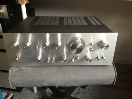

Så fik farmand her fat i en dejlig forstærker! Den bedste fra pioneer´s 500 serie.. - Og det kan høres!
Jeg måtte punge 1700 for enheden med en visuel defekt, som ses her..

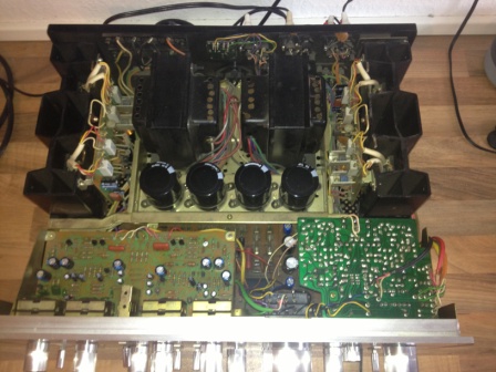

Det vidste sig så bare at være en gammel, ustabil VDR-Modstand der var blevet træt af at virke, så derfor brændte den Det medførte selvfølgelig også en sprunget sikring.. Dejligt nemt at skifte
Efter det blev det pumpet en hel del penge i den for at skifte kondensatorer.. Så samtlige af dem er skiftet, hvilket tog lidt tid. Men det går hurtigt i selskab med god musik og min dejlige kæreste. (Hun hedder loddekolbe )
Alt er renset, inklusiv potmetere, relæ og kontakter..
Her er lidt før og efter billeder..
Før
Efter
Det totalt samlede vidunder
Spiller som en drøm, uden at anstrenge sig det mindste.. 80 watt RMS, - hvor er det dejligt..
