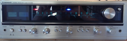

jeg vil gerne dele mit sidste projekt med jer.. Nemlig min sx-636 fra 1974.
Jeg købte den for 400kr fra en annoncør. Da jeg kom hjem med den kunne jeg slet ikke vente med at komme i gang, så jeg sprang på den hurtigst muligt!

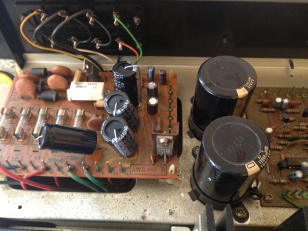

Der var en brummen, som lød i begge kanaler, men den forsvandt hurtigt da jeg skiftede lade-lytterne og kondensatorerne på strømforsynings-printet.. Udover det har jeg lavet lyset og eller bare givet den et tjek hist og her.. Bias og tomgangs spænding var som det skulle være, så intet at justerer der

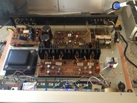

 En tur inden i..
Den gennemgåede strømforsyning og de nye lade-lytter..

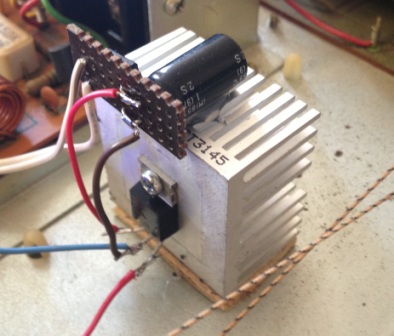

AC til DC kredsløb med spændings-regulator til de nye LED-lys

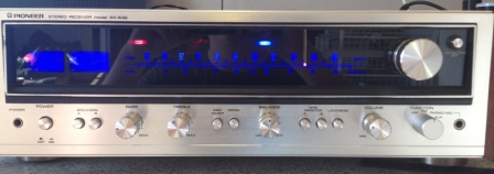

Lyset da jeg fik den.. Tydelig forskel..
Det færdige produkt - Skala, meter og indikator lys er skiftet..

hehehehe... at bruge en gammel sydbro IC køler fra et bundkort er genialt
da de er ret effektive. (rent aluminium)
Du bør give lytterne en klat hotmelt lim for at stabillisere dem for rystelser og stød

Supercharger - Ja, det er nok at skyde gråspurve med kanoner, men det skulle bare virke godt og stabilt!
