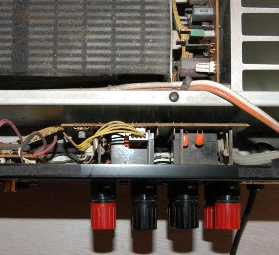

Udgangsrelæerne - er det dem der sidder lige før terminalæerne bagpå? De to sorte "kasser" som ses på biledet?
Til top Vis Majamajken's Profil Søg efter andre indlæg skrevet af Majamajken
Indlæg: 6422
Sendt: 10 Juni 2013 kl. 10:06 | IP-adresse registreret
Yes ,
Prøv evt. at banke forsigtigt på dem medens den spiller, så kan du lynhurtigt høre, om det gør en forskel

Nej, det er de to pot.metre nederst til venstre, og de to trykknapper til højre på EFFEKTFORSTÆRKEREN der er problemet.
      carsten
