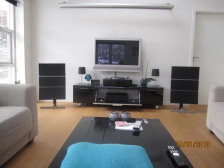

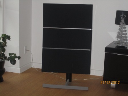

Lidt i kølvandet på tråden om flot hifi design kan lyde godt vil jeg lige vise et par foto
af min løsning på dette problem.
Jeg har som det ses taget gammelt design fra B&O som jeg personligt finder tidsløst
flot og ombygget dem med bredbåndsenheder fra endnu ældre Richard Allen.
Så kan jeg også holde ud at høre rockmusik

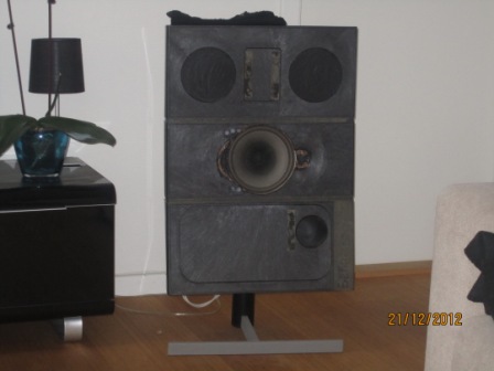

God idé! De originale Red Line er alligevel tit mørnede i basophænget.
Har du lavet beregninger mht. kabinetvolumen osv?
Hvordan lyder de ifht. de originale B&O Red Line?

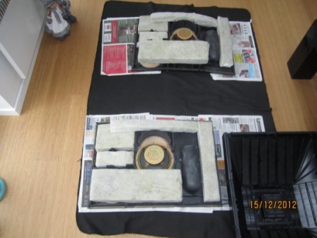

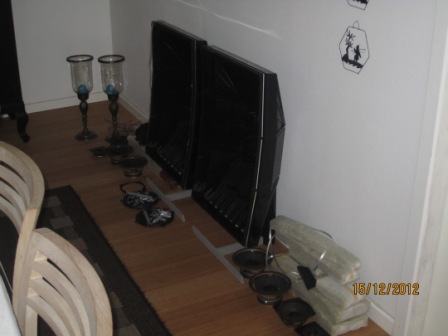

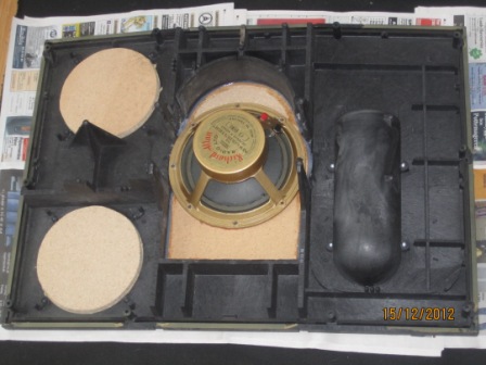

Ja de var mørnede op men det blev oplyst ved køb så prisen var også beskeden.
Jeg købte dem som defekt kun med det formål at indbygge en bredbåndsenhed i
dem. Jeg lavede ingen beregninger inden så var ret spændt på resultatet. Jeg blev
heldigvis positivt overrasket. Ingen kasselyd og en fyldig bas med masser af kant.
Havde længe ønsket at gå den filterløse vej men ville ikke have en hjemmegjort
kasse stående i min stue så efter lang tids tænkepause slog det mig, tag en design
ht og se om du kan få plads til en 8" i den.

Ja det er golden 8 men det er udgaven med alm. skumkant og alm. fe. magnet. De spiller godt nok skønt
Har kigget lidt rundt i verden efter et sæt af de andre men der er ingen     heller ikke den model jeg selv har
Det med at disse enheder mangler lidt i hver ende af frekvensforløbet har jeg valgt at se stort på. Det er da nemt at spille
noget musik som får dem ud på glatis feks. teknomusik hvor det hurtigt høres at der mangler nogle af det dybeste
basgange.
Jeg hører nu mest pop og rock og her mangler ikke noget. Altså musik der er indspillet indenfor det normale frekvens
område.
Dette område dækker de så rigtigt fint og med den fordel at det hele udståler fra samme enhed.
