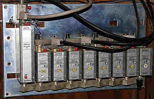

Dr er nogle røv huller de lægger DR HD kanalen på 51 vor der ikke er nogen private fællesantener/private der kan lukke denne kanal ned her i hoved satdans området, de kunne bare bruge kanal 31 vor DR1 lå så vi ikke skal til at ofre penge på at skifte dele ud, sådan noge pik hoveder

Sendt: 03 November 2009 kl. 16:10 | IP-adresse registreret
Jeg har intet ændret i mit antenneanlæg - 51 flyver da fint gennem.
Hvis du kunne modtage 51 før de skiftede til digitalt, kan jeg ikke se hvorfor du ikke også kan nu

nhj4
Indlæg: 3481
Sendt: 03 November 2009 kl. 16:25 | IP-adresse registreret
jan_stevns skrev:
Jeg har intet ændret i mit antenneanlæg - 51 flyver da fint gennem. så er fildteret ikke så skarbt skåret som vores
vores antene anlæg lukker af for kanal 51 desvære  men jeg skal nok finde ud af noger
jan_stevns
Indlæg: 3852
Sendt: 03 November 2009 kl. 16:27 | IP-adresse registreret
nhj4 skrev:
jan_stevns skrev:
oh well -  nu ved jeg ikke hvilken slags anlæg i har ...   mit på taget er relativt simpelt.
kunne i modtage digitalt før skiftet ?
-Jan@tecdata.dk

nhj4
Indlæg: 3481
Sendt: 03 November 2009 kl. 18:40 | IP-adresse registreret
jan_stevns skrev:
nhj4 skrev:
jan_stevns skrev:
kunne i modtage digitalt før skiftet ? nej, kun de Svenske da de gik over til digital
sådan ser vores antene anlæg ud
