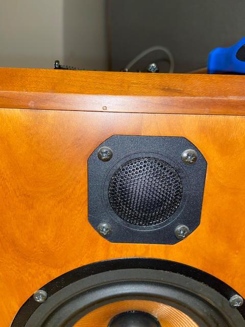

Min ene diskant er stået af. Jeg ved det er en SEAS, men ikke præcis model. Jeg har pillet den ud for at læse på den. Jeg vedhæfter
billeder af for og bagside. Jeg er næsten overbevist om at det er denne: http://www.seas.no/index.php?
option=com_content&view=article&id=49:h0625-06-25tffnqg&cati d=2&Itemid=366
Jeg kan umiddelbart ikke finde nogle steder hvor jeg kan købe den. Hvis den er umulig at opstøve, hvad gør jeg så?

det ser ud til at de har den her http://www.plus-elektronik.de/

Jeg har været i kontakt med dem og det er ikke en enhed, som de har liggende, selvom den er på hjemmesiden desværre.

Den fås hos Hificollcektive i uk til 21 Pund stk

Den er desværre også udgået der..

Ok har fundet dem i polen , men koster 2200 kr

Hos power audio

Prøv om du kan finde en diskant på 6 ohm 88-90 dB. Jeg tænker du
kan finde en uden flange og være lidt kreativ med at få de nye
diskanter til at sidde i flangen.

Prøv at søge på Dayton Audio ND20FA-6 el ND16FA-6 el ND28F-6
