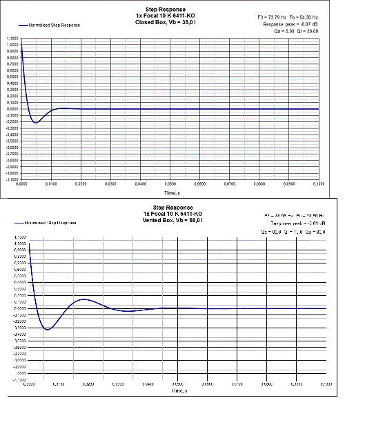

Jeg er nødt til at reagerer her for ikke diskussionen skal løbe af sporet om hvad der er årsag og virkning, rum node/resonanser kan kun eksisterer hvis de blive startet og fødet af rene sinustone .
Rene sinus toner eksisterer ikke i musik det nærmeste man kommer med rigtige instrumenter er nok når et orgel afslutter et nummer, men jeg bedre jer her tænke på at det kan afspilles i et kirkerum uden problemer. (Ps vil ikke udelukke at elektronisk musik kan indeholde rene sinustoner).
Tænk på live musik kan stort set spilles alle steder , i øvelokalet nede i kælderen , på det lille værtshus osv uden antydning af stærkt generende rum-resonanser og det skylde det ovenfor nævnte, rene sinus toner eksistere ikke i musik, musikken vil naturligvis altid tage smag af rummet ,men musik instrumenterne vil altid være letgenkendelige og lyde ægte.
Hvad går galt ved stereo som forårsager uacceptable rumresonanser/stående bølger det gør fejlkonstruerede højtaler og underdimensionerede forstærker og indirekte stærkt minipulerede plader , hvis formål er at få dårligt lydende anlæg til at lyde mere ens og mere "fedt," men nogen gange bliver det hele bare for meget og man ryger i den anden grøft med alvorlige lydproblemer til følge.
Som sagt fejlkonstruerede højtaler skaber rumresonanser/stående bølger , jeg aldrig selv oplevet sådanne problemer og jeg har spillet i mange forskelige rum små og store rum , dæmpet og ikke dæmpet i mere end 30 år, jeg aldrig brugt basreflex, og altid brugt ekstremt overdimensionerede forstærkere, og mener det er en del af årsagen.
Mere ekstremt har jeg oplevet det med Duelund konstruktioner som går rent ned til 20Hz , de har har kunnet spille i et fuldstændigt bare kælderrum uden rumresonans problemer , men naturligvis tager lyden smag af rummet som også live musikinstrumenter vil gøre, men de lyder stadigvæk som ægte musikinstrumenter , ingen vil være i tvivl.
Hvad er problemet , ja det er mange gange princippet basreflex som virker som at puste hen over en flaskemunding hvilket kan skaber rene sinus toner som er det der skal til til for at føde muligheden for stående bølger og tendensen vil yderligere kunne forstærkes af manglende styring fra en for svag forstærker.
Det kan illustreres af det man kalder steprespons som angivet herunder hvor man kan se en begyndende ren sinustone i en ideal simulation ved brug af basreflex , det vil typisk være endnu være i virkeligheden.
Noget som er helt elimineret med lukket system med det optimale Qts på ca 0.55 (Bessel funktion) og det kan blive endnu bedre og mere kontrolleret med en akustisk ventil.
Det er naturligvis fint at man nu kan hæve fejlkonstrueret hifi's niveau med rumkorrektion/DSP (ved hjælp af højtaler kompensation), men man skal altså ikke tro at fordi man har fået præcision så er der ikke mere at hente, det er der , meget mere hvad angår klang virkeligheds tro gengivelse perspektiv generelt og ikke mindst variabelt perspektiv.
