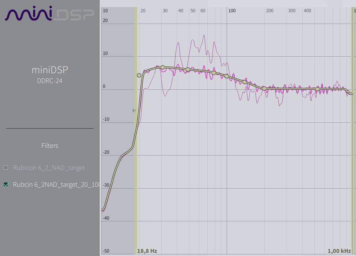

Jeg har anvendt NAD target curve fra 20-1000Hz og Dirac Live 3.

Det er i hvert tilfælde tydeligt at behovet er der. Nasty 15db fra ~30-70 Hz. Ellers ser resten jo egentlig fornuftig ud uden korrektion

@skumflum: Ja... Det er klart bassen, hvor der er problemer. Nok bl.a. drevet af en højttaler, som står tæt på et hjørne i stuen...
Højttalerne er ellers rykket ca. 35cm ud fra væggen, der er monteret spikes og de står på en betonflise med filtdutter under. Det var lidt
bedre "akustik-skum-fødder". Rummet har en stor stofsofa midt i rummet, der er udlagt gulvtæpper og monteret akustikloft og hængt
gardiner op - samt en stor potteplante i hjørnet.
Dette har dog ikke været nok - og minidsp'en gør det sidste. På frekvenskurven nedenunder ser det ud til, at det kun er fra 20-300Hz, der
er betydelige udfordringer - og specielt fra 30-90Hz. Jeg vil nok holde fast i at korrigere fra 20-1000Hz - og afprøve HK kurverne.

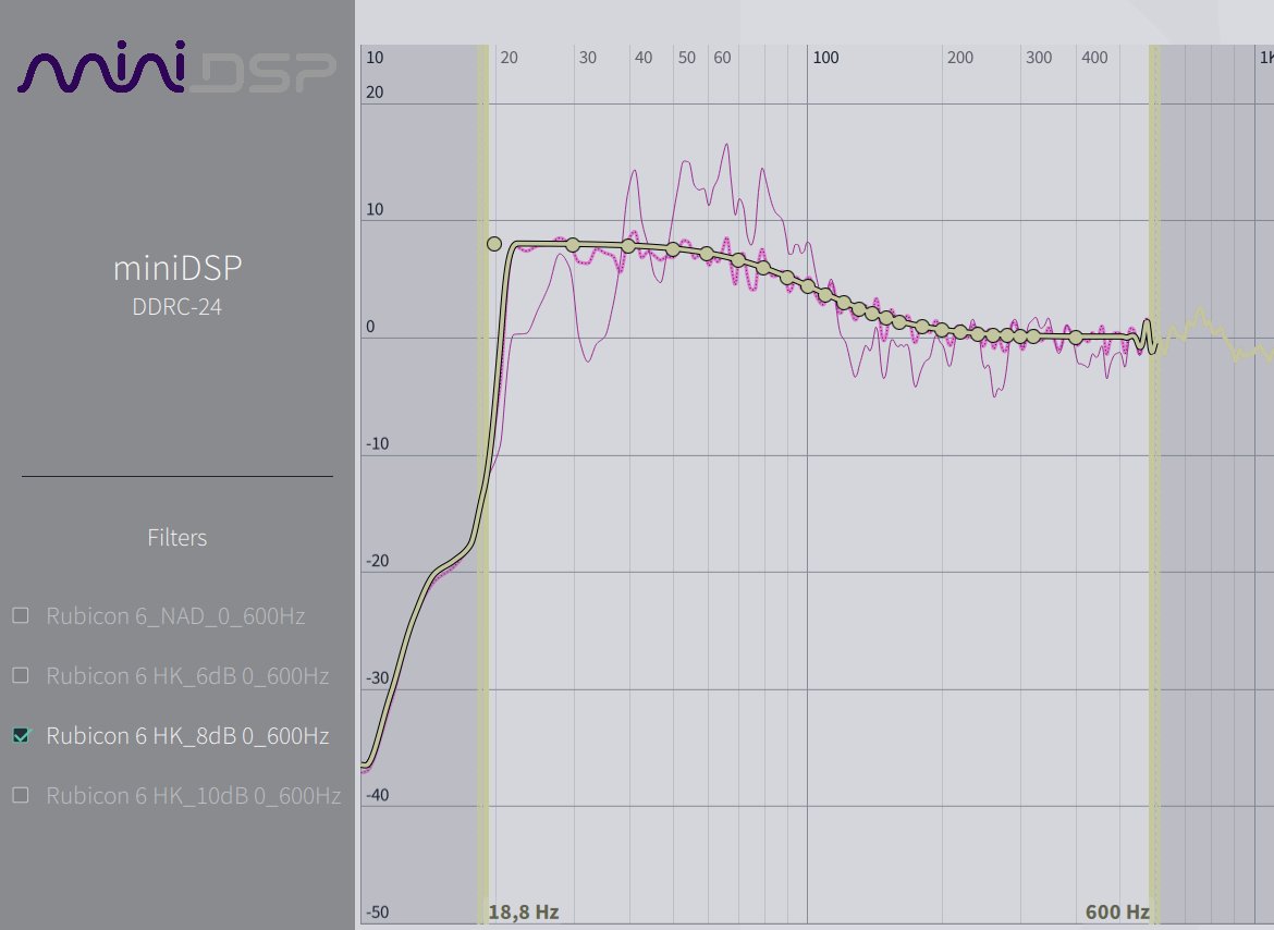

HK +6dB low frequency boost-kurven minder noget om NADs target kurve - og er med en del flere "kontrolpunkter" mellem 0 og 500Hz.
Vil afprøve NAD-target curve 20-600Hz vs HK target curve (hhv +6dB/+8dB/+10dB low frequency boost) fra 20-600Hz. Tænker egentlig at

Sidder og hører Leonard Cohens "In my secret lift" og "A thousand kisses deep". Foretrækker HK +8dB targetcurve ift HK +6dB/NAD-target
curve. Mere fylde i bassen - men stadig uden bulder :-) +10dB HK curve bliver for meget bas-boost til min smag.

HK +8dB target curve i dirac-live software med korrektion op til 600Hz.

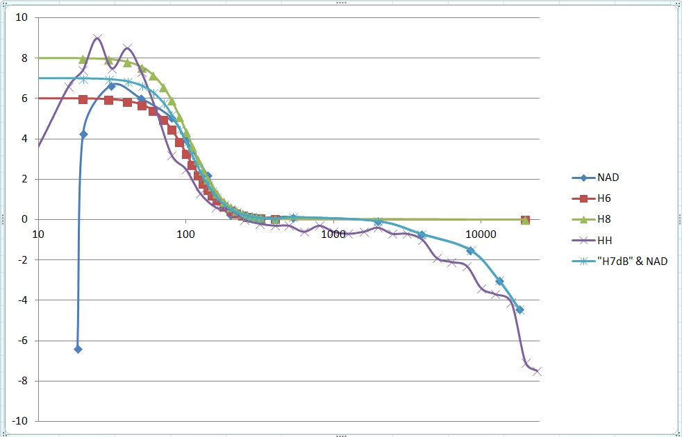

En sammenlignin mellem 4 forskellige targetcurves: NAD fullrange, Harman +6dB, Harman +8dB samt en Harman "House Curve", der linkes
til på minidsp-forum: https://www.minidsp.com/forum/dirac-series-support/17523-adv ice-on-better-house-curve
Derudover en kombineret targetcurve, hvor harman "7dB low frequency boost" (0-500Hz) kombineres med NAD full range (>500Hz). Den
sidstnævnte skal jeg lige afprøve. I enkelte numre er +8dB en anelse for meget bass-boost.
Ved ikke, hvad ligger til grund for den lidt svingende frekvens-regulering på harman house curve?
Det ved jeg heller ikke...
Men din HH kurve ser helt forkert ud.
Jeg har før her skrevet Harmans House Curve ud...kopier den og sæt den ind i wordpad, så virken den perfekt.
Jeg har slet ikke de pukler her, så prøv det.

@James Rabundus: Ja den HH-curve ser godt nok noget puklet ud... Leder stadig efter rationalet bag den... Vil kigge lidt den du har kopieret
ind i tråden.

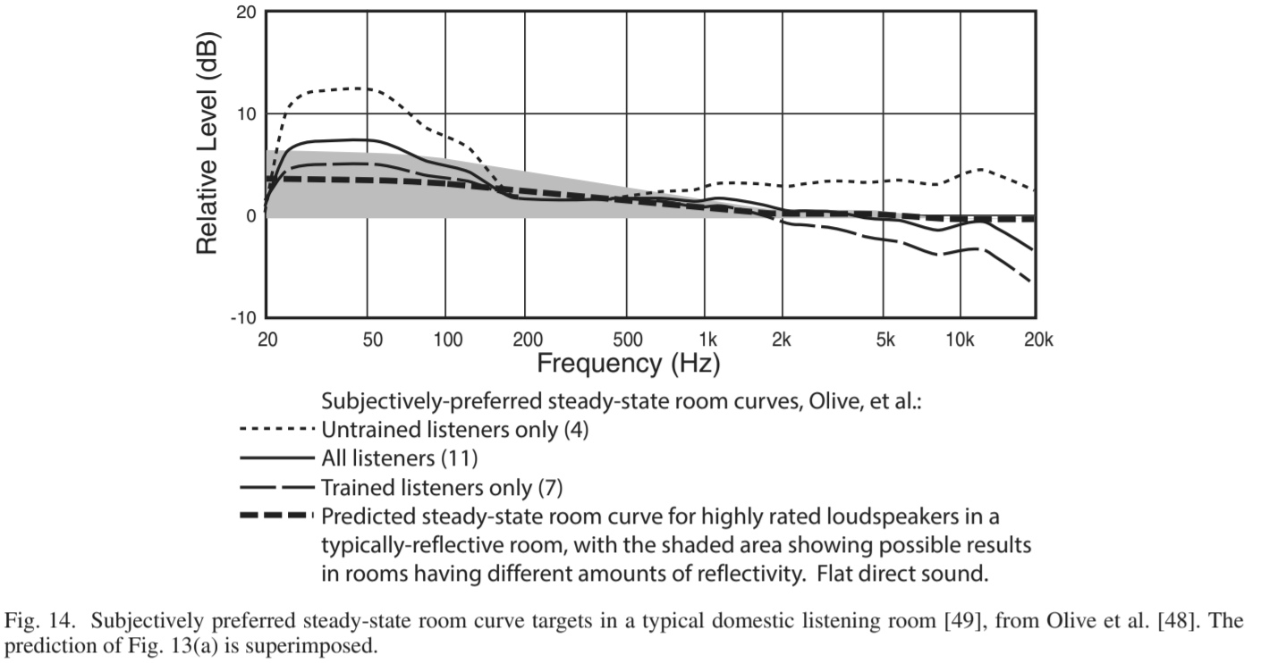

I denne publikation: https://www.aes.org/tmpFiles/elib/20201128/17839.pdf
er en relativ target-kurve undersøgt for hhv. ikke-trænede og trænede lyttere. Interessant at utrænede umiddelbart er mest tiltrukket af et
betydeligt bass-boost (>10dB) og trænede ønsker et mindre bass-boost (~5dB) samt en betydelig afrulning i diskanten over 2kHz.
