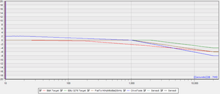

Der er bugt mange forskellige kurver og man har forskellige ønsker men flest er enige om at Bruel/kjær kurven lyder bedst.
I mine ører lyder olive/toole kurven (blå) ganske glimrende jeg ændrer dog lidt på den

Det kommer meget an på hvilke "apparat" man har til at korrigere og hvordan det bruges.
Det som man kan lave ved at ændre sit rum mht bassen kan man til dels gøre med en almindelig EQ.
Korrektion af højttaler og rum i tid/fase og frekvens kan man kun lave elektronisk og ikke akustisk.
Enhver højttaler vil ændre frekvensgang og fasen ret meget næsten ligegyldigt hvilket rum den kommer ind i.
Ingen har endnu prøvet det optimale lydrum og korrigeret i det så man kender forskellen

@Kjeldsen
Jeg har stadig til gode at opleve et setup, hvor man kan skifte imellem FIR og IIR, så man kan høre en direkte sammenligning og fornemme konkret om den pænere fase i forhold til IIR, er noget man i praksis kan høre. Desuden bruger jeg også mit system til film og tale, hvor den forsinkelse der kan forekomme med FIR - ville være pænt træls
Det ville i praksis også kræve en utrolig mængde tålmodighed og nærmest klinisk tilgang til opstillingen og udmålingen, at lave sådan en testopstilling. Idet at et hav af andre faktorer, hurtigt kunne forplumre hele resultatet og en eventuel vægtning af udfaldet.
Men jeg er klart nysgerrig på ideen om den teoretiske bedre lydoplevelse. Men jeg tvivler blot på at det kan lade sig gøre i praktiske og normale lytterum.
@Øpsie
Jeg vil anbefale at du måler i og omkring din lytteposition, ca 5-6kvm. Ud fra den data, som du kan opsamle herfra, kan du bedre se hvor det generelle problem er i dit rum. For det er lidt vigtigt at du starte med kun at dæmpe dit room-mode. Dvs den frekvens, hvor ved at dit rums refleksioner skaber et løft. Så hvis du kan finde f.eks et hæv ved 45hz, som går igen på alle målinger... så bør du starte med at dæmpe dette. Men typisk vil jeg nøjes med at dæmpe det lidt mindre end du umiddelbart tænker til at begynde med. Så hvis du har et hæv på 10dB - så prøv at nøjes med at dæmpe det 8dB.  Herefter måler du igen flere steder omkring din lytteposition og skaber dig et nyt billede af hvordan situationen har ændret sig. På denne måde kan du bedre trin for trin opbygge de mest fornuftige indstillinger til at få en nogenlunde jævn bas. For selv om bølgelængden er lang under ca 150hz. Så lytter du stadig til et mix af refleksioner, som nemt kan danne et dyk eller et hæv, ved blot at flytte hovedet ganske lidt, fordi lyden reflekteres frem og tilbage imellem alle store flader og både udfaser og forstærker hinanden. Så længe man ikke bruger flere subwoofere til at samarbejde - så vil rum-EQ være et kompromis omkring et lidt større område omkring lyttepositionen - eller et meget lille område lige omkring mikrofonen.
Hvis du begynder at korrigere for meget med din DSP, så ender du nemt op med at overdrive og få et værre resultat, som nemt ødelægger hele fornøjelsen ved at have bas og lidt fylde i bunden.
Så det er lidt en kunst at udnytte DSP'ens muligheder, til at omgås de problemer der i at have højttalere i et rum. Men det kan godt lade sig gøre og man skal bare øve sig lidt
