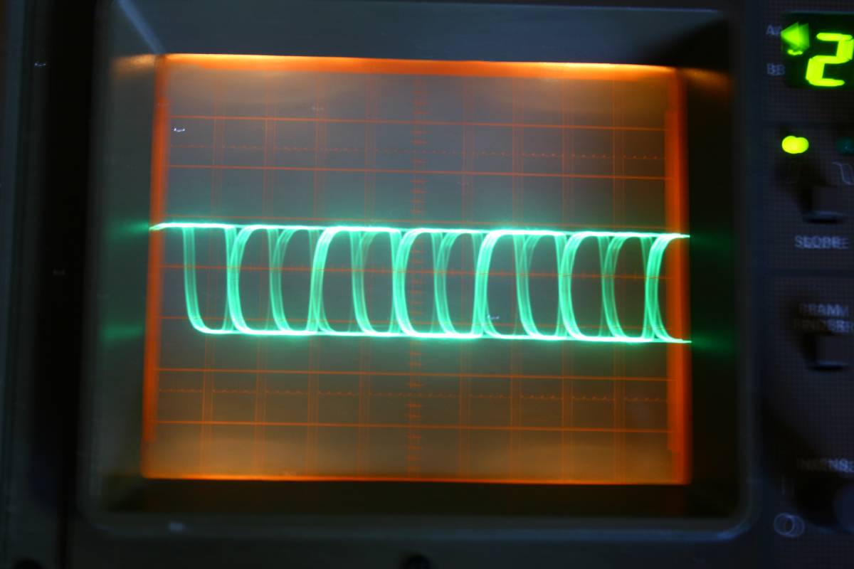

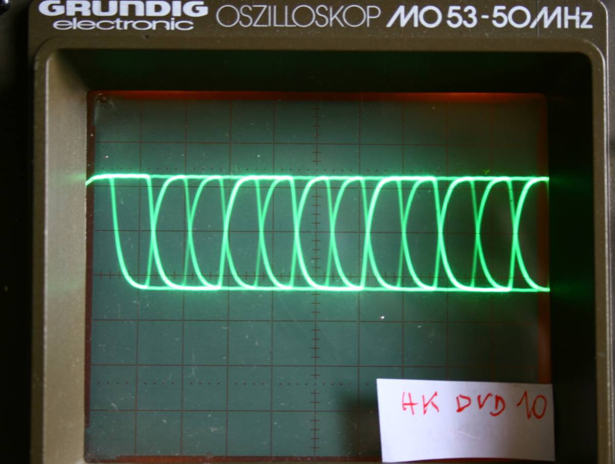

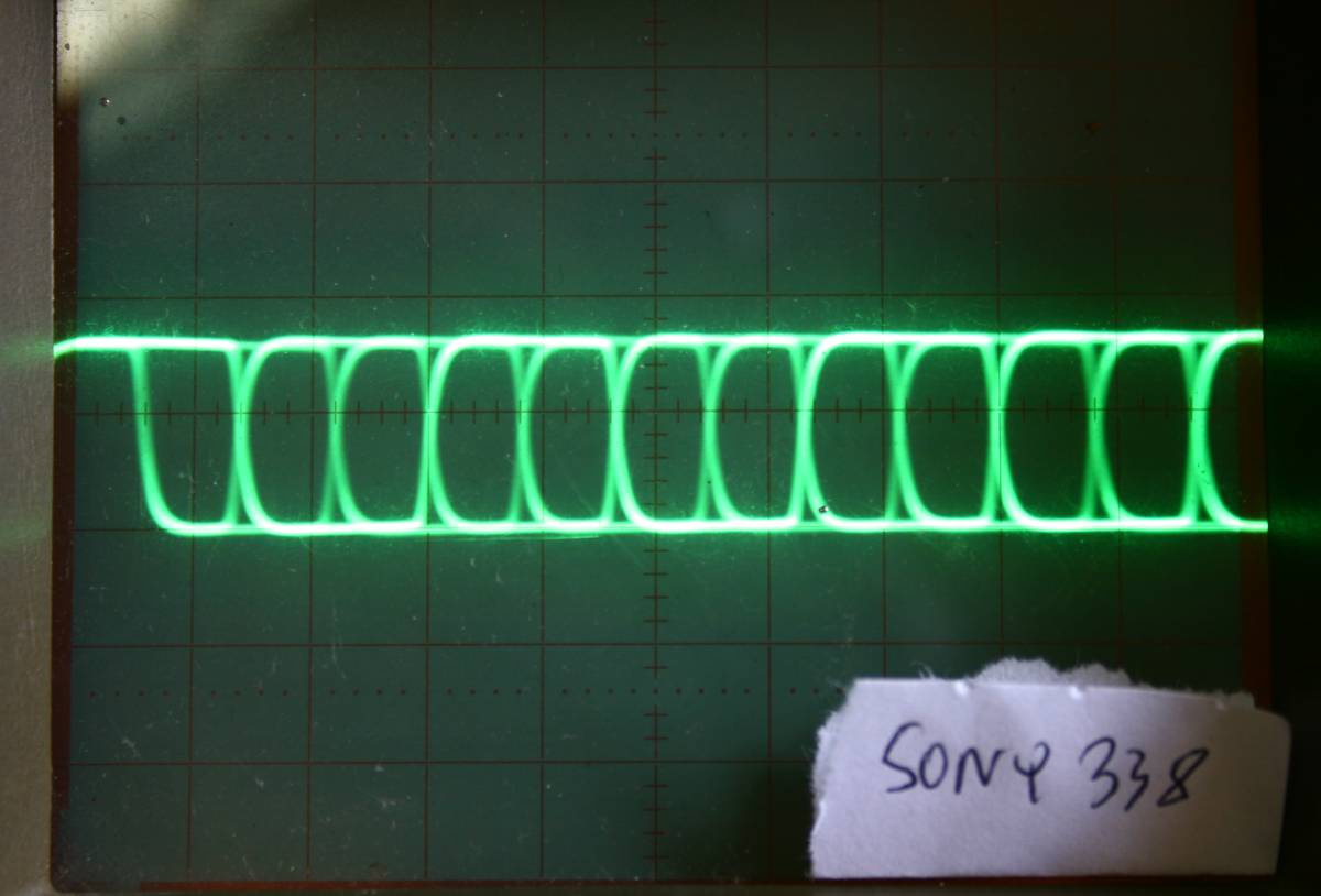

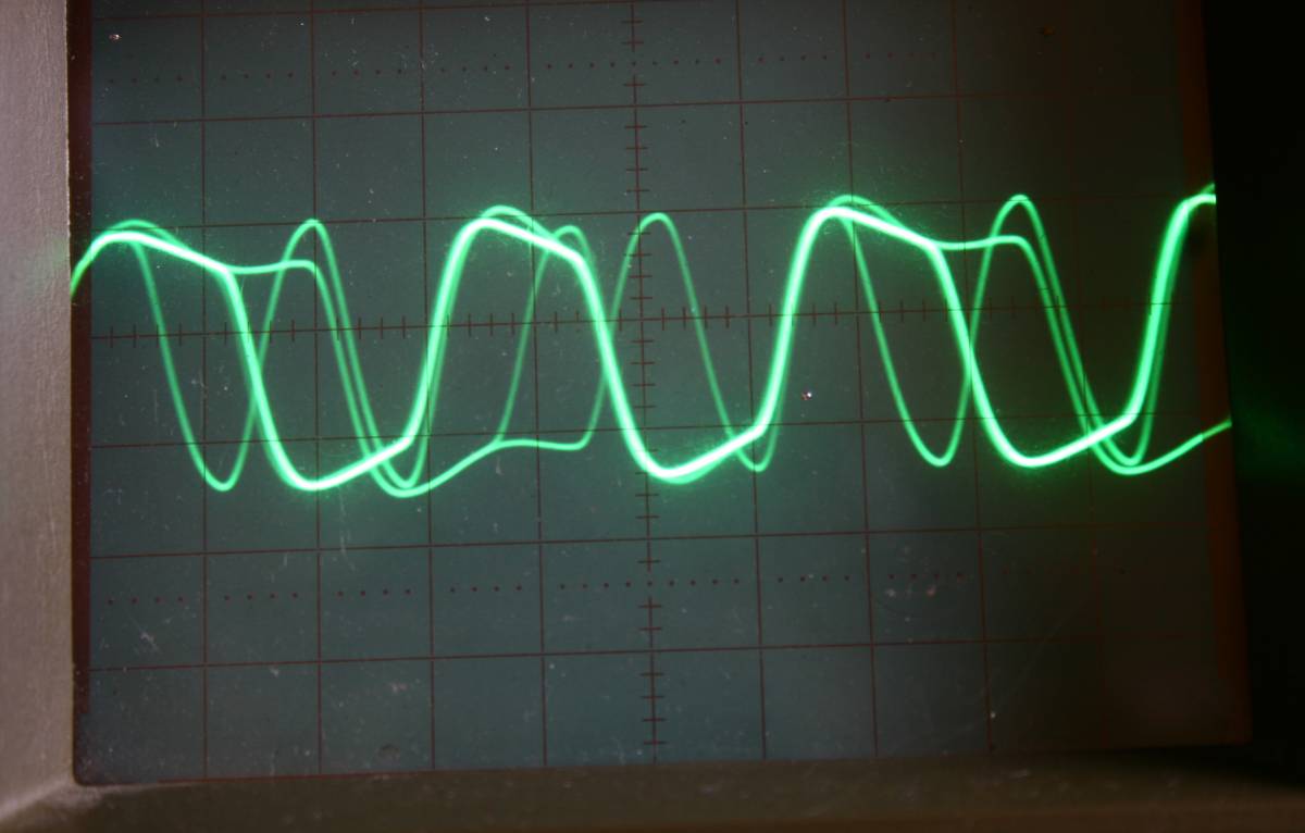

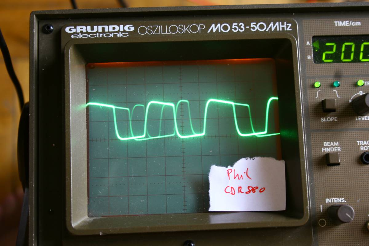

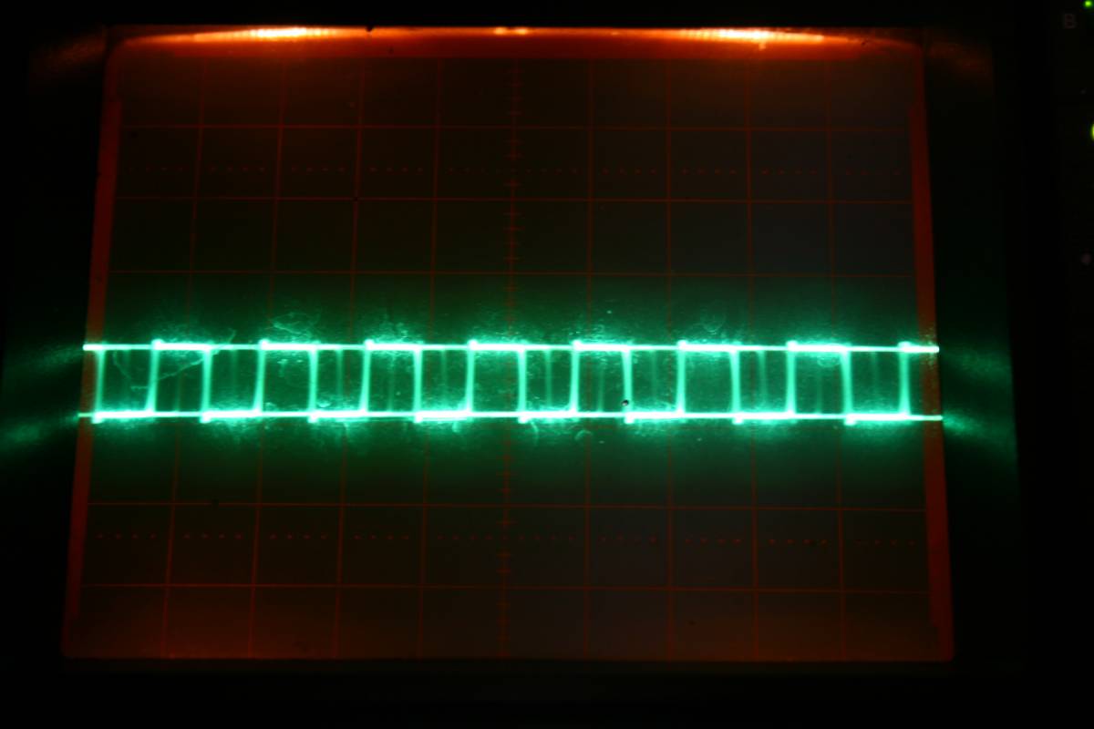

Det har jeg gjort i en gammel tråd, men kan ikke lige finde den. Men har da stadig billederne
Hér ser du S/Pdif signalet (coax) ud af diverse spiller. Hvorfor tror du, jeg valgte en Pioneer DVD som drev?
Her en Revox:
Så en Yamaha:
Og til sidst Pioneer:

[QUOTE=Koeffe] Hér ser du S/Pdif signalet (coax) ud af diverse spiller. Hvorfor tror du, jeg valgte en Pioneer DVD som drev?
Den Pioneer DV-300 DVD afspiller du viser oscilloskop billede af, er modificeret. Har du også modificeret din DVD afspiller?
