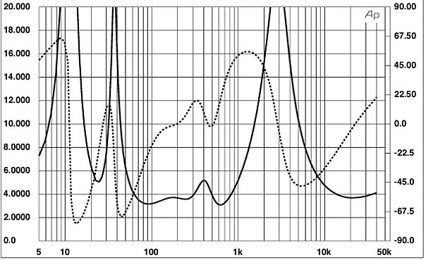

Da den Pass Lab er født brokoblet vil jeg mene at den "hopper hurtigt ud" af sin kl.A effekt hvis den får en lidt hård belastning i det den ser impedansen som den halve. Den er opgivet til 100 watt kl. A men yder i nærheden af 180 watt (kl A/B)
En Mark Levinson 336 yder 1400 watt i 2 ohm og jeg tvivler på at den Pass Lab vil være glad for i det hele taget at spille i 2 ohm. Godt nok er der 20 transistorer pr kanal (10 i hver halvperiode), men idet den er brokoblet svarer det til 5 transistorer pr kanal (pr halvperiode). Er det krævende højttalere (impedans, følsomhed og fasedrej) så vil 336eren gøre jobbet meget bedre.
En brokoblet forstærker på sådan en belastning her, er ikke for børn . Lav impedans og fæle fasedrej, så er der ikke meget kl.a tilbage i ret mange forstærkere

I øvrigt er det efter min mening ikke helt "smart" at vælge en klasse A
forstærker og belaste den så den konstant arbejder udenfor det
område den er bygget til, altså klasse A.
Der ville en klasse B gøre det ligeså godt.
Derfor postede jeg også billedet af den impedans kurve som vil få de
fleste klasse A forstærkere til at "forlade" klasse A og gå i klasse B,
med mindre de har så høj Bias at de kører klasse A i 2 ohm
Til top Vis Heatsink's Profil Søg efter andre indlæg skrevet af Heatsink
