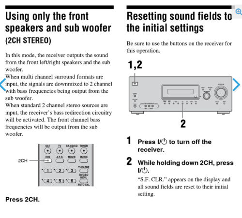

Manglende fylde og bas ved brug af en surroundreciever i stereomode skyldes oftest, at apparatet sorterer bassen fra
fronthøjttalere for i stedet at sende bastonerne til subwooferen. I recieverens menu er det muligt at indstille den sådan at den
sender hele frekvensområdet til fronthøjttalerne. Det fremgår af brugsanvisningen.

Sendt: 06 Juli 2020 kl. 08:58 | IP-adresse registreret
Hej Kaj,
Når jeg kigger i vejledningen, så ser det ud til at du har ret. Desværre ser det ikke ud til at det er noget man kan slå fra :-/

I det mindste ved du nu hvor problemet ligger. De tre Yamaha modeller jeg har været ejer af gennem tiden har alle kunnet
udføre den omtalte stunt. Det kan Sony modellen tilsyneladende ikke. Ærgerligt. Hvis altså der ikke er endnu et kapitel i
brugsanvisningen du sidder med.

Manualen er her:
https://www.manualslib.com/manual/160888/Sony-3-283-375-11-2 .html?page=1#manual
... men spekulerer på om min receiver er kraftig nok alligevel - nogele bud på hvilken forstærker man kunne gå efter at købe brugt, som kunne trække disse højttalere?

I følge manual kan du justere bass level på dine fronthøjttalere....se side 41.
Ved ikke om det vil hjælpe at gå ind i menuen og slå subwoofere fra ?
Det går jo selvfølgelig ud over surround effekten....men alligevel....linker lige til en video om emnet ;-)
