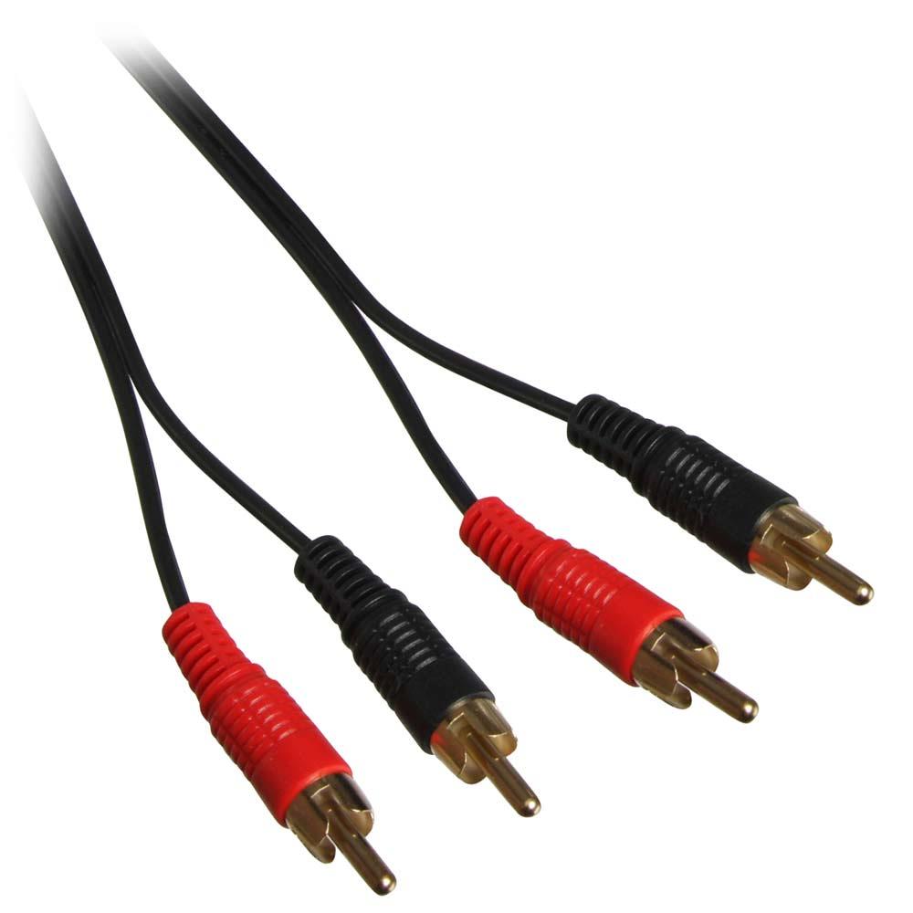

Min gymnastikforening har købt en del adaptere fra Farnell til brug for at forbinde forstærkere - typisk i skolegymnastiksale til en mobiltelefon med musik. De ledninger bliver ofte væk, så vi har som gymnastikforening et lille lager af dem. Men nu prøvede jeg lige og checke højre-venstre, og synes ikke at kunne få det til at passe...
Prøv at se diagrammet her fra Pro-Signal, som er producenten:
http://www.farnell.com/datasheets/1660944.pdf?_ga=2.24453370 2.234791969.1541762044-542280171.1535209710

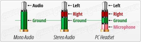

Er det ikke korrekt, at rød phono-stik skal være højre og sort phono-stik er venstre? Og at tip af et 3-polet minijackstik skal være venstre kanal? Men det er altså omvendt i dette diagram, og hvad jeg måler nu på disse adaptere.

Farnell´s tegning er forkert i forhold til industristandard.
Du vil få højre kanal på det sorte RCA stik og vice versa.
Det er da bare at bytte om på rød og sort, og så være ligeglad, men kan godt se din pointe i, at det er for dårligt .
De har byttet om på højre og venstre på 3,5mm mini-jack-stikket.

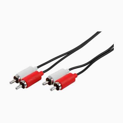

Jeg er har samme fornemmelse som dig, Boydk. Det som forvirrer mig lidt er, at der normalt vil være et hvidt phono-stik, men her er det sort. Ligger humlen begravet her?
Pro-signal producerer et andet lignende kabel med en hvid markering og rød markering på phono-stik. Her synes diagrammet at være korrekt:
http://www.farnell.com/datasheets/2646957.pdf?_ga=2.6385009. 234791969.1541762044-542280171.1535209710

Sort/rød eller hvid/rød, rød har altid været højre, og sort og hvid har været brugt i flæng for venstre kanal.
Hvis farven betyder noget for dig, så har du jo bare købt det forkerte kabel

Men ellers har jeg med Google kun fundet definitionen for 3-polet jack-stik med venstre kanal til jack-spids.

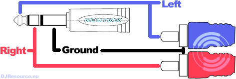

Farnell's tegning er helt korrekt.
Den viser at spidsen på mini jack stikket (1) er højre (2) er venstre og den sidste er stel. Sådan har det altid været.

Ååååhhhh nej, John... der ta´r du fejl.
2,5mm-3,5mm eller 6,3mm kaldet hhv. mini-mini Jack, mini Jack eller Jack.
Spidsen har ALTID været venstre kanal. Den må du s´gu længere udenfor Århus med -
Og der er masser af skemaer derude. Fælles for dem alle er: Spidsen er venstre (og sådan har det altid været)
