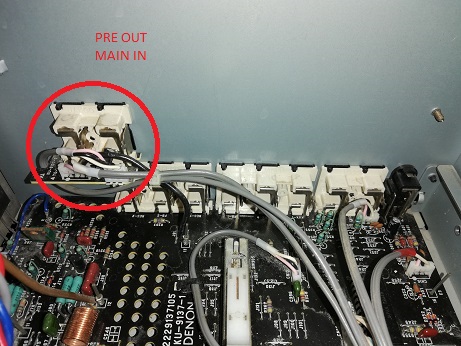

Hejsa :) Jeg har netop oprettet mig herinde, og glæder mig fremover til at følge med i de forskellige tråde. Jeg er på introlevel og laver mine egne små sjove researches. PT er jeg igang med NYT vs GAMMELT. Og kører med en Marantz PM6006 op imod en DENON PMA-920 og TECHNICS SU 7700k.
Jeg er nysgerrig efter Jeres inputs vedr. brugen af dyre højtalerkabler og phonokabler. Gør det virkelig en stor forskel, når flaskehalsen sidder i forstærkeren? Læs venligst videre :)
Da jeg fik den DENON for et par dage siden, blev jeg straks nød til at skille den ad, og give den et lille service. Der var MEGET støv! Forbindelserne fra printet til højtalerterminalerne, så ikke særlig imponerende ud. Ej gjorde forbindelserne til indgangene. Jeg tænkte straks "Det vil godt nok være spild af tid og penge, at bruge mange penge på kabler til denne fætter"
Efter at have set youtube klip af min Marantz "under the hood" kan jeg se at det samme gør sig gældende med denne. Desmere er der brugt stik på print/ledninger, af very poor quality.
Jeg er skuffet over at have opdaget disse ting. Der er ikke meget hifi over de ledninger, forbindelser, stik og endvidere inde i disse forstærkere....

Måske der ikke skal "mere" til på dette punkt i kredsenløbet.
Det udelukker jo ikke kabler andre steder, kan have anderledes betydning
Inde i amp vil du typisk se ledninger af forskellige størrelser.
Hvis ledningers størrelse intet havde af betydning var de nok alle lige store/små.
ps Analogi: hvis der i automat-gearkassen bare er små fine tandhjul, betyder det jo ikke kardantrækket kan klare sig med lignende.

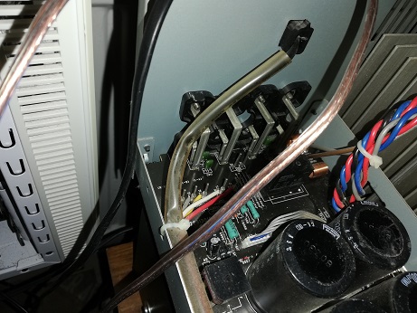

Du har fuldstændigt ret :) Og fedt eksempel :) Men jeg forstår det stadig ikke. Jeg mener stadig at det er meget kritisk.
Har du lagt mærke til de "ben" som går fra printet ud til højtalerterminalerne på øverste billede? De er i mine øjne meget kritiske. Og hvad værrere er... De er bare loddet på printet. Så signalet kommer fra en printbane? Jeg havde forestillet mig at forbindelsen til terminalerne kom fra en kæmpe forgyldt trafo eller noget i den dur :D
Udsagn: Jeg kan bruge tusindevis af kroner på ioxiderede kabler, med skærm uden skærm, med bomuldskerner, eller retningsbestemt, og hvad der ellers findes af hokus pokus derude. OG ja de har sikkert også en meget stor "overflade" som jo er vigtigt, men når udgangspunktet er disse små tændstikker inde i forstærkeren, så kan kablet jo være nok så godt? Det bliver ikke bedre end udgangspunktet.
Man kommer jo heller ikke et 10mm2 kabel på et AA batteri fordi så kommer der mere strøm ud af det xD. Kan nogen gøre mig klogere, eller er det virkelig bare "poorly done"

Ret beset så er der ikke behov for mere end det du ser.
Naturligvis kan det gøres bedre, men det koster kassen og overdimensionering er ofte det man betaler for i de dyre forstærkere.
Det KAN give en anderledes og i nogle tilfælde bedre lyd, selvom det ikke givet på forhånd.
Hvis du lukker en højttaler op, uagtet om den er dyr eller billig, så vil du se samme konstellation. Tynde ledninger mellem filter
og enheder. Derfor kan højttaleren lyde nok så godt.
De strømme og spændinger vi taler om i musikregi er på ingen måde afhængige af tommelfingertykke kabler i eksotiske
materialer. Et fornuftig 2,5-4 mm2 rent kobberkabel er rigeligt til de fleste formål. Det ser selvfølgelig ikke særligt flatterende ud
på gulvet, men det er som regel væsentlig mere korrekt at benytte, end de ofte deciderede fejlkonstruerede slanger der koster
det samme som brugt bil.

Trådtykkelse, længde og anvendelssted. Kigger man på tråden i de sikringer der bærer strømmen til udgangsforstærkeren og
dermed signalet til højttaleren kan man yderligere undre sig. For slet ikke at knuse en udgangstransistor og se hvor tynde tråde
der bruges deri. Mellem benene og siliciumchippen.
Men du har da ret i at det kunne gøres bedre.

Du må ikke glemme at din forstærker er fra den kategori, hvor udvælgelseskriterierne er:
Kan den stå i reolen og kommer der lyd ud i ønskede mængder?
Er svaret ja og farven på frontpladen matcher resten af anlægget er der kun tilbage at betale ved kasse et. Derfra hjem og lytte
til Boney M. Her er lyden hjulpet på vej af konstruktionen du viser billeder fra.
