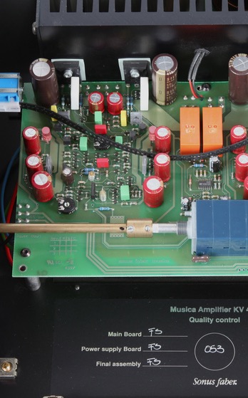

Hej alle
Min elskede Sonus Faber Musica forstærker er stået af.
Det skete mens jeg hørte musik at der lød et lille "klik" inde i forstærkeren,
ligesom det klik der høres når de 5 sekunders beskyttelse slås fra lige når man tænder.
Så forsvandt al lyd :o(
Der er stadig lys i lygterne - 1 på fronten 4 nede i dyret
Den har stået i 6 uger hos en velkendt reperatør/forhandler, men de kan ikke finde service diagram og er på nippet til at give op.
Er der nogen der kan gi gode idéer til hvor jeg mon skal hen med sådan en??
PFH tak for svar
Mvh Tomas

Det kan vel kun være et spørgsmål om at henvende sig til producenten i Italien og der skaffe diagrammet.
Er det denne forstærker? Musica KV400. Her vist det ene udgangstrin.
Man kan med din beskrivelse starte med at checke offset på udgangstrinene og tage bestik af situationen derfra.
Der er normalt offsetspænding der som får de "klikkende relæer" til at forholde sig tavse og afbryde for lyden.
Umiddelbart virker den ikke mere kompliceret end det i værste fald vil være mulig at udbedre fejlen uden diagram.
