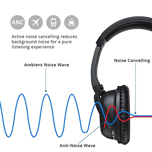

Sendt: 26 Juni 2018 kl. 20:50 | IP-adresse registreret
Det fungerer ved at støjen opsamles med en mikrofon og fasevendes 180 grader. Signalet sendes ind i hovedtelefonen. Resten er ren matematik.
Plus/minus én er lig nul. Nul støj. Eller meget tæt på.
Mikkel G
Administrator gruppe
Redaktør og Indehaver
Indlæg: 4942
Sendt: 26 Juni 2018 kl. 21:06 | IP-adresse registreret
 Fint billede, som illustrerer det godt.

mange tak.
jeg forstod enlig godt at lyden rammer hinanden men troede bare der var et rest produkt eller hvad man kalder det.
det var bare det jeg ikke lige kunne fatte at der intet er.
altså bliver til ingenting.
