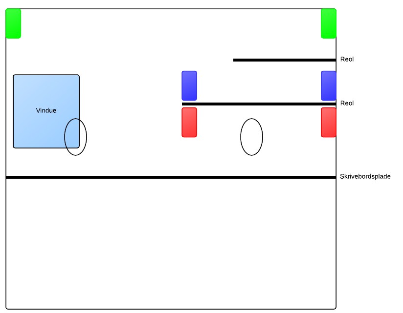

Jeg har aldrig haft nogle bare ok højttalere, men nu skal det være. Ikke super hifi, men alligevel bedre end det plejer.
budgettet er 1000-1500 kr.
Planen var at købe et par små aktive højttalere og slutte til pc'en, de skal mest bruges til at spille musik fra pc'en.
De højttalere jeg har kig på er alle ca. 15 x 25 x 18 cm (BxHxD).
Men jeg er kommet i tvivl om placeringen, jeg har lavet en skitse af kontoret, med nogle placeringsmuligheder
De ovaler cirkler er vores hovedet :-) og de 3 farvede par er placeringsmuligheder. Der er ikke plads til at de kan stå på
skrivebordet.
Er der nogle af dem, som kan benyttes eller vil det give skod lyd? Eller vil jeg være bedre tjent med at købe et 2.1 sæt, med
nogle små diskanter, som jeg kan finde plads til at placere hvor det skal være.

Man kan ikke komme ind og se dine skitser, der kommer bare et log in felt

Ups, beklager håber det er bedre nu :-)

Det vil næste være umuligt og lave en optimal placering, sådan som placeringen af lytteposition og højtalerne skal være.
Jeg ville få fat i nogle flade højttalere og placere dem i ørehøjde ud for der hvor i sider, og så køre musikken som mono, så i begge får det fulde musik signal. Ellers kunne en loft placering måske være en god løsning, hvor højttalerne spiller oppefra og ned mod jer.
Til top Vis E30NA's Profil Søg efter andre indlæg skrevet af E30NA
mx jelle
Bruger siden: 04 Maj 2009
Indlæg: 773
Sendt: 29 November 2012 kl. 11:07 | IP-adresse registreret
Det vil ikke blive den optimale løsning, men den grønne og så rykke dem tættere på hinanden, så de kommer ud af hjørnerne.
Skal de hænges op på vægen, så husk basrefleksporten ikke må vende bagud
Når i sidder så langt fra hinanden og i begge skal have optimal lyd er det ikke helt nemt
Ellers noget loftplacering som tidligere er nævnt. måske skrå ned mod jer oppe fra væg/loft hjørnet over bordet, men ved ikke
hvor optimalt det vil være.
