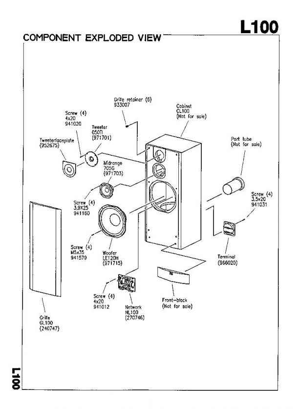

Jeg har et sæt JBL L 100, hvor den ene diskant har fået et tryk. Det er den nyere L100 model med rødlige træpaneler på kanterne. Det er ikke hørbart men irriterer mig meget! tingene skal være i orden.  Hvad dælen gør jeg? hvordan får man iøvrigt demonteret den trykkede diskant, der er jo ingen skruer? håber i kan hjælpe.

Har selv et sæt, plast tingen der sidder foran kan du pille af, for af afmontere diskanten, tag fat i overkanten og hiv lidt,
prøv forsigtigt med en støvsuger, så kan det være at du kan suge bulen ud.
