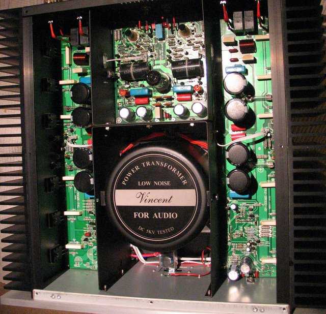

Hva med en Vincent. SP311 til 6900 sek. Den ser interessant ud. Er godt bygget 150W 8ohm, 300W 4ohm, 600W 2ohm. 1000VA Transformer, 160.000 uf kondensatorbank. Der kommer du ikke til at mangle effekt. Så køber du den os ved en forhandler med 3 måneders garanti.
