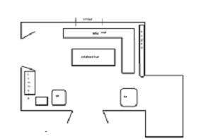

Hvor stor er din stue. B&W 801 kræver nemlig noget plads, da de har en bas gengivelse, der kan give mange rum problemer. De kræver også en god plads omkring sig, så de er ikke til små/mindre stuer. Indsæt evt en god tegning af din stue, så kan vi bedre vejlede dig så godt vi kan.

Ja lad os få lidt detaljer på bordet. Ovenfor en skitse af stuen. Det blev lidt småt, da jeg forsøgte at uploade noget målfast. Stuen er 5m gange 6m. Den umiddelbare opstilleng er med lytteposition midt i stofsofaen foran vinduet. Der er et tæppe unde sofabordet, et vægtæppe over anlæg og højtaleren til højre for lytteren - skitsens venstre side. Plankegulve. Murstens vægge. Stukloft med afrundede overgange mellem væg og loft. Glasdøre mellem højtalerne. Åbent til udestue til højre for venstre højtaler for lytteren ( th i skitsen) Højtalerne vinklet let ind mod lytteren - bl.a. for at undgå at "lydbilledets venstre del" skubber sig frem og kommer delvis fra bag sofaens gavl i den korte side! Formentlig pga sofagavlen, som er ca 1 m fra højtaleren. Og en marmorlysekrone Ø80 cm midt i loftet. Der er ca. 3 m til loft. Ja et egentligt lydstudie er det jo ikke!

Du har da 30 m2 og det er en god start til 801'erne. Men umiddelbart kan du næppe gøre andet, end ar vinkle dem lidt mere. Så kommer der lidt mere stabilitet i dit perspektiv. Ellers er det sådan set ok. Du vil det næppe, men ellers kunne du jo prøve, at lade møbel ende og højttalere bytte plads. Så får du vægge i begge sider af højttalerne. Gardinerne, hvis de haves i vinduerne, kan trækkes til, hvis diskanten reflekteres på en irriterende måde. Er det muligt for din anden part, så sæt et par diffusorer op på de vægge i nærheden af din lytteplads. Disse kan fås i hvide, så de falder ind i resten, hvis væggene er hvide. Diffusorende er lydspredere. Så får du ikke samme energi i diskant/mellemtone ud fra væggen som da den ramte denne. Hårde glatte flader er som "lydspejle". Dette kan gøres på en pæn måde, da du jo også skal leve der til dagligt og have gæster/venner på besøg.

Tak for forslaget. Der bliver nu ikke meget mere ens væg i begge sider ved at spejlvende over en akse på stuens lange ende. Måske ville det være
bedre med en åben dør bag lyttepositionen end det store 3fags vindue nu. Men rigtig set - det går aldrig igennem at flytte sofaen over foran fløjdøren.
Så skulle man snarere vende rundt, så højtalerne stod op ad den korte væg. Men højtalerne skal nok for langt frem i stuen - fra bagvæggen ellers
bliver der for langt til lytteren. Og risikerer man ikke flere refleksioner fra sidevæggene ved en opstilling af ht langs den korte væg. Det ville nok være
fint mod refleksioner fra bag lytteren, at der er en bogreol bag lytteren og hul ud tilnudestuen.
Mit store problem lige nu er, at stereoperspektivet mangler en klar definition af centrum. Der er fin separation af instrumenter. Fin gengivelse af fx
trommer, hvis de er enten i venstre eller højre side. Men stemmen eller instrumentet i center er ikke præcist afgrænset. Jeg tror, det skyldes
placeringen af ht og rummets indretning men er ikke sikker. Er der nogen som har en kommentar.
