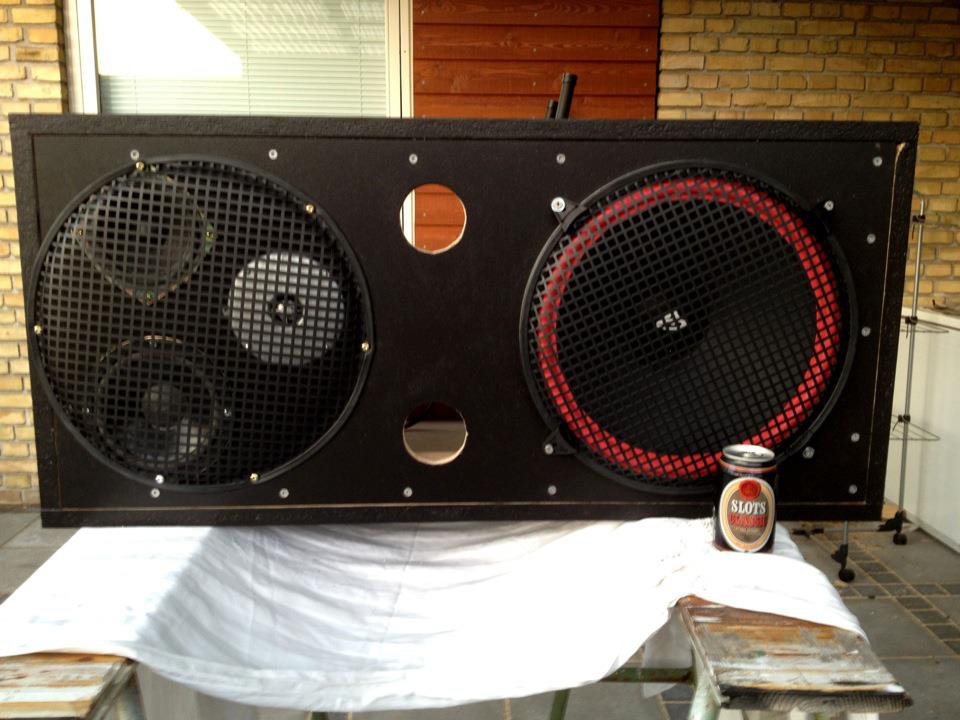

Til Roskilde '12, havde jeg bygget en 4 vejs Cerwin Vega højttaler, dvs. en 15 tommer Cerwin Vega bas, en Infinity
bas/mellemtone til nedre mellemtone, en Boston Acoustics bas/mellemtone til øvre mellemtone og en Cerwin Vega diskant.
Alt dette kørte med simple -6db filtre, for at bevare en høj følsomhed. Højttaleren kørte mono, og dermed styrede den ene
kanal i forstærkeren bassen, og den anden kanal sørgede for mellemtonerne og diskanten. Alle enheder er på 4 ohm.
Selvfølgelig giver det ikke ligefrem hifi-lyd, men det gjorde til gengæld at det kunne spille meget højt med en simpel klasse
D forstærker, og spillede meget bedre end meget af det skrammel som var ude på pladserne.

Her er et lille billede af højttaleren, bemærk at bagpladen og basrefleks ikke er monteret, og den fine øl står der for at
fornemme størrelsen på den:
                            & nbsp;
Hver af mellemtonerne sidder i eget kabinet, som har form som en trekant, for at undgå reflektioner. Hele kabinettet er
opbygget i 20mm MDF, og afstivet hele vejen langs kanterne med tykke 5x5 træpinde.
I mine øjne er det hul i hovedet at lave en festivalhøjttaler med andet end klasse D-forstærkere og en højttaler med høj
følsomhed.

Har du nogle specifikationer på højtalerenhederne? Og hvorfor vælge 4? jeg tænke at 2-3 da må være rigeligt? Eller er der
fordele i flere enheder?
Fiksede du selv delefiltrene? Og hvordan man lydstyrken? Det er jo alligevel en del for en så lille forstærker at trække en
stor
15" basse :)
For det er da et interessant projekt med et så godt resultat :)

Benji.oe det ser sku flot ud! :) Jeg kan god ikke se hvilke forstærker du har brugt, hvad er navnet på denne?

Arsukfjorden skrev:
Benji.oe
stor
15" basse :)
PS. Undskyld til trådstarter at jeg stjæler tråden en smule, men jeg forestiller mig at det også er interessant information for
dig :)
Jeg har ikke umiddelbart nogen info på enhederne. De to enheder er faktisk taget fra to subwoofere vi havde stående, men
overraskende nok viste det sig at de sagtens kunne spille ved højere frekvenser. Teorien bag at have flere enheder er, at
man har flere enheder til at spille, og man kan dermed spille højere ved lavere effekt end hvis det var en to-vejs eller
trevejs. Lydstyrken var faktisk overraskende høj i forhold til forstærkeren. Det gode resultat kom af at bassen spillede på sin
egen kanal, mens at den anden kanal tog sig af de andre enheder. Jeg har senere haft spillet på højttaleren med en NAD
3020PE jeg har stående, og der er selvfølgelig klassers forskel i forhold til den billige forstærker.
Ved brug af en tonegenerator regnede vi os nogenlunde frem til delefrekvenserne. Spolerne lavede jeg selv fra andre spoler
vi havde liggende, og kondensatorene er nogle billige bipolare fra Brinck: https://www.elextra.dk/main.aspx?
page=articlelist&gid=1701&gidlevel=0
denne?
Det er en Lepai LP-268 forstærker, der også er klasse D, men jeg ved ikke hvad der konkret sidder i den. Det er en
discountudgave af en Tripath-forstærker
Men ja, det er yderst vigtigt at finde en højttaler med lav impedans og høj følsomhed. 4 ohm, 94db/1W eller derover vil være
at foretrække.

Enig med Arsukfjorden. Har man pengene til en TK2050-forstærker, og to gode batterier, så er det den rigtige vej frem. Med
den lille Lepai-forstærker jeg havde, kunne jeg spille i omkring 30 timer ved varierende lydstyrke uden at vores batteri på 48ah
løb tør. Da vi smed batteriet til opladning kunne det stadig spille fint, men vi valgte at få det opladt for at sikre os det ikke løb
tør senere.
Som Arsukfjorden nævner er de 8,4 timer kun hvis man giver den gas med en sinustone, så du vil få rigtig mange timer ud af
batteriet inden det løber tør.
