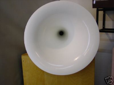

Hææj Folks,
Et hardcore mellemtone horn spørgsmål:
Jeg benytter et JBL2350 fc220Hz horn som mellemtone. Er der folk her der har erfaring med de såkaldte Tractrix horn og det
der kommer nærmest må være fc250Hz (45cm diameter).
Hvad jeg kan læse mig til skulle skidtet tilbyde driveren den bedst tænkelige transformering fra den høje impedans ved
membranen til en reflektionsfri lav impedans ved horn mundingen...
Er der brugere her der kan komme med umiddelbare "felt" erfaringer?
Hilsen Flemming

Jeg har prøvet et tractrix horn fra tyske JoBo. Det var et glasfiberhorn i hvid lak med en aluminiumsflange til montering af driveren, som i mit tilfælde var en BMS 4594nd to vejs horndriver. Hornet havde en diameter på godt ½ meter. Det lignede den vask, som man spytter i hos tandlægen efter at han har boret. Lyden var ubehagelig, trompetagtig med en tydelig top i mellemtonen. Samtidig var det ikke særligt pænt, og konen var forfærdet. Det holdt et par dage, så solgte jeg det videre.

Alle runde Tractrix horn lyder ikke særlig godt, de spreder næsten ingen ting
og bimmer på akslen.
Jeg har hørt ret meget til dem på Triodefestivalden (ETF)
de måler ret godt ,Men lyder ikke særligt godt.

Jeg har rigtig god erfaring med Tractrix Stereoelab hornet med 400Hz cut off frekvens. Jeg bruger en B&C DE25-8 1"
compressiondriver på den. Der er dog noget arbejde med filter i at få det bedste frem i en compressiondriver/horn løsning.
Vi har jo desværre også en tendens til at ukritisk skrue horn og drivere sammen som måske ikke passer til hinanden.
Jeg mener ikke man skal fokusere så meget på frekvens responsen, men min kombi, hornet/driveren måler fint lige efter
bogen. Jeg har lavet et lille dyk ved højere frekvenser det tager den hårdhed som driver/horn trods alt havde.
Se evt mit projekt på speakerbuilder forum :
http://www.forum.speakerbuilder.dk/forum_posts.asp?TID=1074& title=vifa-8stereolab-horn
Jeg synes ikke mit 1" tractrix horn beamer helt vildt, og man får fint lige så meget ud af det og høre musik lidt off aksis som
man gøre med mine andre højttalere.
Jeg har lige lånt noget 8" Coral beta fuldtone enheder, der kan man tale om beaming!!
SVDI, har du købt dit Jabo horn brugt? Hvis du har, tror jeg også jeg har haft det lånt af en tidligere ejer. Jeg er enig med
dig De lyder ikke godt med BMS driveren og det standard delefilter som hørte med.
Jeg havde en 2" JBL 2445J driver på, det lød langt bedre, den kan dog ikke spille toppen, der lydder den rå, men op til 5-
6Khz tror jeg den vil være fantastisk fin. Og så et lille horn over den.

jeg kører med et 21" tractrix på mine 2" jbl 375 fra 800hz-7khz, og jeg synes nu det er noget af det bedste jeg har haft som horn.......flemming har hørt dem, og har ikke den opfattelse at han havde ret meget at klage over

Hej Audiohagel,
Tak for dit mobil call, jeg (og familien) var undervejs fra Falster til Nord. Under turen har jeg tænkte en del over det du
nævnte.
Skulle jeg få fat i nogle, er planen at bruge dem fra 500Hz til omkring 3kHz. Evt. beaming er for mig ikke så vigtigt da jeg er
den eneste i huset der "finlytter"
Det der trods alt tiltaler mig er at "beregningsmæssigt" er de ret flotte. Jeg arbejder med højfrekvens elektronik til dagligt og
fra den verden ved jeg hvor vigtigt det er at impedans tilpasse således de "fæle" reflektioner i hornet minimeres. Om de i
mit JBL2350 horn er overvældende, vides ikke. Jeg deler ved 2kHz, 12dB til de her TPL'er. De er hornladet og her synes jeg
at kunne fornemme en vis "harsk" hed og i den nederste ende (området 2kHz og op til 5kHz).
Derfor kunne et tractrix måske yder et "glattere" lydbillede der og så lade TPL'erne gå fra 5kHz uden horn da det ikke virker
der.
svdi tak for beskrivelsen som jeg også tygger på;-)
Hylle, skal have studeret din tråd på speaker build
og Velkommen, jo jo de, og det andet du har "pillet" ved er en væsentlig forbedring i dit set-up men som jeg kan forstå går
de fra 800Hz og op til 2405'erne er det ved 7kHz?
