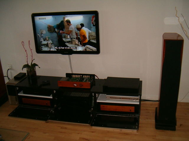

okay. der sad jo 2 stk 12 volts batterier i hvor det kun var det ene der er gået så er vel ik nogen grund til at skifte det andet så længe det stadigvæk kan køre men jeg skal ind og købe det andet 12 volts batteri på 2,9ah i morgen og det der sidder i er på 6,9ah mener jeg har hørt at der normalt kun sidder et batteri i en pre 8 men er ik sikker men det kan være at den tidligere ejer som har arbejdet hos holfi har moddet den
aprox
Bruger siden: 12 April 2011
Indlæg: 928
Sendt: 10 Oktober 2011 kl. 15:00 | IP-adresse registreret
sidder nogle billeder ind i aften af det hele
