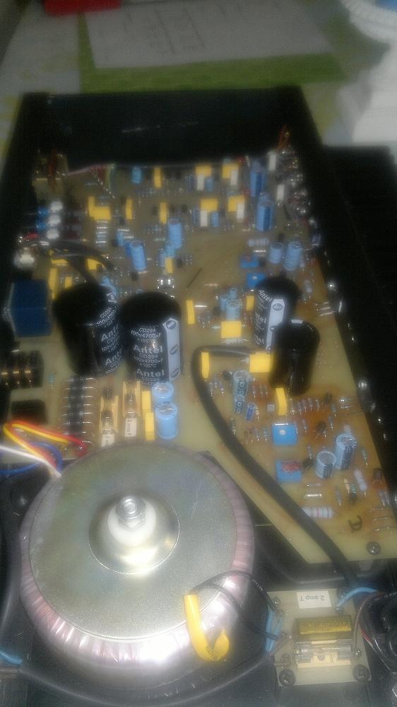

Jeg har lige anskaffet mig en brugt a28 mkII i god stand og med umiddelbar god lyd.
Jeg har to spørgsmål, som jeg håber, at nogen kender til:
1. De originale Rubicon lytter er skiftet ud med nye Antel cd294 lytter.
Jeg har læst, at dette kan have betydning for den "originale" sugden lyd, men er ikke sikker på det.
Jeg har taget et billede af indmaden, hvis nogen er interesseret.
2. Balance knappen ser ikke ud som at virke som en decideret balance mellem højre og venstre kanal, da der er lyd i begge
kanaler, selvom jeg drejer mod højre eller venstre
Er der nogen som kender sig ud med disse to punkter?
Tak for svar.
Hilsen Johannes

ja, et billede af den vil da være på sin plas, billeder fortæller menre en man tror
Balance knappen er nok koblet fra, lytterne er jo en smags sag om hvilken man bæst kan lide, men vis der kan skaffes de lytter hjæm den er føt med kan man jo prøve lytte om hvilken der lyder bæst der til

Lytter kan lyde ret forskelligt. Lige fra en fastere bas til renere diskant. Det har vist noget at gøre med lyttens indre modstand. Jo lavere jo bedre. Så det du kan opnå, er at stramme lyden mere op.
Har selv haft Sugden A28.

Her er et billede af indmaden i min Sugden.
bemærkninger hertil?
/Johannes

Ja, det er et utroligt ringe billede.

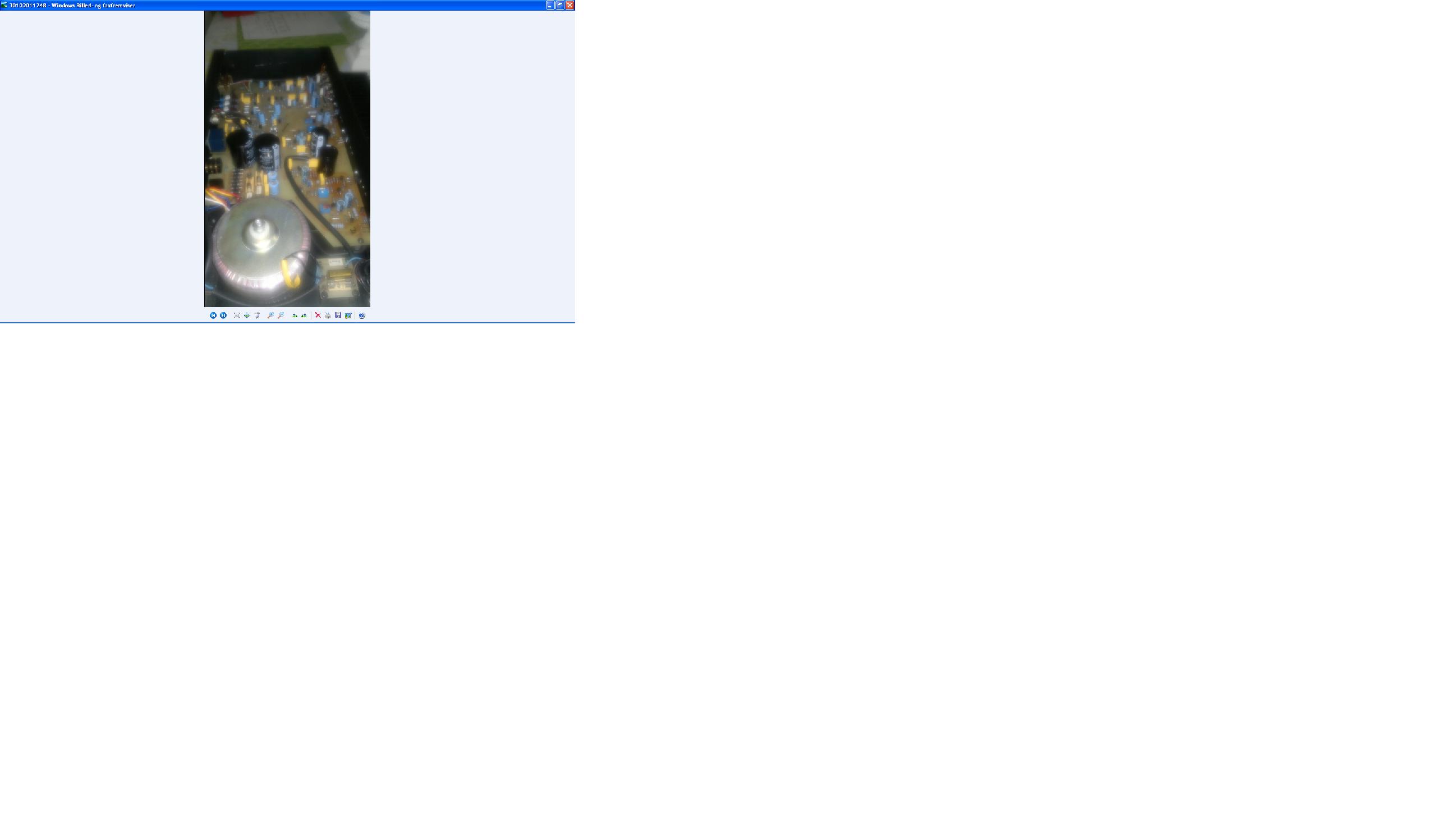

Johannest
Bruger siden: 03 December 2007
Indlæg: 46
Sendt: 30 Oktober 2011 kl. 13:08 | IP-adresse registreret
Ja, beklager kvaliteten.
Jeg har et liggende i bedre opløsning, men kan ikke uploade det her på siden.
Dette er vist bedre.
/Johannes

Man kan se, der er udskiftet en del komponenter i forhold til den jeg havde i 80'erne. Der var ikke ringkerne i min. Den havde et stort potentiometer fra Noble med fin jævn gang hvad øgning af lydstyken angår. Men den oprindlige lyd som jeg husker den, en en livlig og dynamisk bas og mellemtone. Diskanten var lidt kort og en anelse rå i kanterne. Dette kunne let opfattes som "dynamik". Bassen gik heller ikke længere ned, end 50hz pga lytter i udgangen.
Perspektivet var godt, men ikke så dybt og rummeligt, specielt i diskanten som kunne være noget forward. Og fordi bias'en var sat højt (meget varm) til Klasse A, blev lytter og den lille AI trafo kørt til lidt over hvad de kunne klare med brum og lidt støj som resultat.
Der har være lavet et par ekperimenter med Sugden A28 i form at en kasse ved siden af med en ekstra stor lyt bank og en 500w ringkerne fra Audio Cunsult's side. Det var nogle store øldåser fra Spraque. Det kunne spille.

prøv at tage et billede fra siden og gå ikke tæt på men sum lidt ind og lav en beskæring så det bliver bedre, vis du ikke har et ordentlig billede progran så er der et her vis du bruger Windows baseret system     http://www.faststone.org/FSViewerDetail.htm
Er du helt sikker på, at denne Sugden er 'født' med Rubicon-kondensatorer???
Niels
Johannest
Indlæg: 46
Sendt: 31 Oktober 2011 kl. 06:44 | IP-adresse registreret
Hej Niels.
Jeg er ikke 100 % sikker, men alle andre lytter (de blå på billedet ovenover) er af mærket Rubicon. Derfor´regner jeg også med, at de fire store lytter burde være Rubicon.
Jeg lyttede til forstærkeren i går aftes og synes, at den lyder ganske godt omend med lidt for fast bas efter min smag og en anelse tør. Jeg synes ikke, at den føles varm i lyden som mange skriver men ret neutral, men fint letflydende og uanstrengt.
Kan den stramme bas og tørheden skyldes de fire "uoriginale" lytter?
Jeg ved ikke, hvor stor en betydning de fire lytter har for lyden eller der er andre steder i kredsløbet der er ligeså vigtige - ved du noget om det?
Sælger har lovet mig at sende mig de fire lytter, som blev skiftet ifm. reparationen og justeringen af bias. Det bliver spændende, om det så er rubicon lytter.
Ellers spiller den helt ok men mangler måske lidt blødhed, som jeg forventer. Teknikken er ok, men der en lille konstant baggrundstone i begge kanaler, når højttalerne er slået til.
