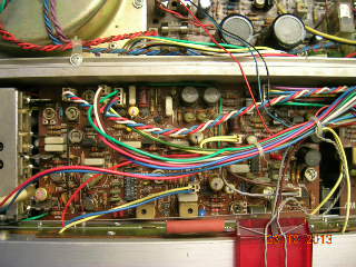

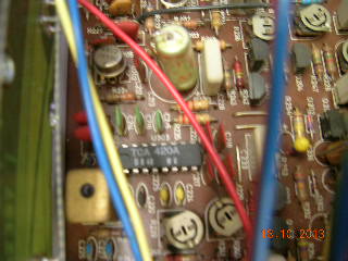

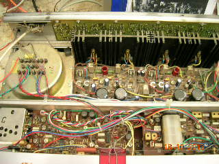

Hermed lidt billeder til dig Tandbergeren:
ICen der var defekt: TCA 420a.
Den "står lidt lavt"  for fødderne mangler på den.
FM-delen herunder, samme som i 2075 MKII og 2080;

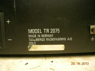

Bagsiden, det ser ud som om label til SN er rykket af  ??

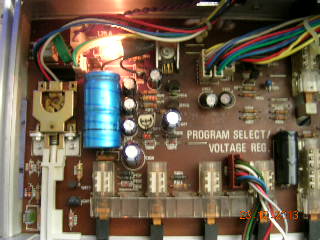

Her er FM valgt og som det ses lyser 12 volt 3 watt    svagt ved 160mA.
Billedet snyder, den lyser IKKE stærkt.
