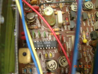

Hej igen, der er nu nyt fra hulen.
FM-delen forsynes med en fast 25 volt dc plus en switced 25 volt ved tryk på FM-knap i front. Denne faste 25 volt dykker til 22 volt når man trykker FM-knappen ind.  Altså er der belastning fra den sw. 25 volt.  (man kan også se at begrænser-lampen lyser stærkere når fm vælges=højere strømtræk).
Jeg har målt mig frem til at ICen TCA 420A trækker 55 mA.  Ifølge datablad burde den kun bruge det halve ca !!!.   Da jeg ikke er skrap til HF-kredsløb er jeg lidt på herrens mark nu.  Jeg mener at enten er TCA420 defekt eller er den belastet udefra.   Jeg har løftet ben 5 og 6 da jeg tror det er dens udgange men det gav intet resultat.  Ved at løfte ben 11 (supply) kommer alle spændinger op på det rigtige niveau
Er der nogle bud på videre fejlfinding da jeg er kommet et stykke  ?
hilsen  Jens.

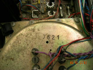

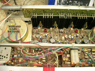

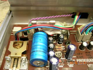

Sendt: 19 Oktober 2013 kl. 16:07 | IP-adresse registreret
Hej igen.
Nu kører den gamle Tandberg endelig igen som den skal.  Efter skift af TCA420a kom musikken igen til at spille lystigt, jeg troëde at nu var alt godt indtil jeg nærlyttede til FM-radio.  Verdamt, der var stadig en svag brummen bag musikken.  Det viste sig at være ripple på de 25 volt DC ved indkobling af Fm-delen.  Fejlen fandt jeg ved den 12 volt pære som er brugt som begrænser (sikring).  På den ene side målte jeg 40 volt og på den anden 26 volt-hvilket er alt for lidt iflg. diagrammet.  Derfor begynder den at brumme ved FM da strømforbuget stiger lidt her.  Jeg tjekkede det totale forbrug på 25 volt og det var 150 mA.  Så satte jeg en almindelig sikring i og voila:
Så forsvandt alt ripple og brum      Den er nu renset, støvsuget og alle knapper er rengjort.
Her er lidt billerder:
Jeg takker for alt hjælpen.   hilsen  Jens.
Hvis du udskifter pæren (12v 3W) med en sikring, risikerer du at serieregulatoren Q603 fiser af , på grund af den effekt der nu skal afsættes i den.
Typisk er det brokoblingen D609 sammen med kondensatoren C610, der får en 2075'er til at brumme på FM
(Tandberg er ikke dumme, og sætter ikke en pære i der for sjov)
