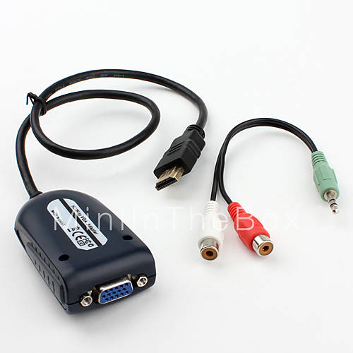

Nu vil jeg gerne koble en dvb-C modtager til min projektor. Desværre er de fleste DVB-C 'ere med hdmi udgang. Jeg har anskaffet et adapter som skifter fra hdmi til vga (lyd i lille stik ved side af) men det fungerer ikke. Det er som om stikket slår fra og til hele tiden - der sidder en lille lysdiode som lyser og slukker med et par sekunders interval. Nu vil jeg bare finde en DVB-C med vga udgang så jeg kan koble uden adaptor. Det er overraskende nok ikke nemt - når man googler kommer der kun DVB-T.

Som du beskriver det har du en HDMI til VGA converter, men får ikke billede igennem, det er muligt du har sat det forkert op, eller det er alm HDMI handshake problemer. jeg syntes du skal starte med at undersøge om din tv box sender HDCP kodet signal ud.

Bare til info, så er her link til den adapter jeg købte (335,-) - værdiløs. Min DVB-C er fra Harald skrald - kr 449,-. Æv at det ikke virker.

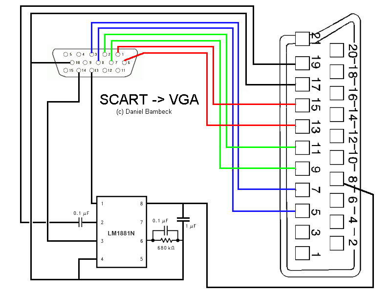

At bruge scart out til Dsub in ville jeg ikke gøre, for der skal du have lavet sådan en tingest her
(Det har jeg prøvet et par gange uden rigtig godt resultat)

Men når den nu ikke virker, så var mit gæt at der muligvis er HDCP på din HDMI udgang, og du behøver en HDCP stripper, men som du har set er de dyre. Og du vil med fordel kunne købe en brugt 720P film projector til samme penge med HDMI indgang.

Lige et spørgsmål... Hvilken opløsning sendte du ud af din HDMI udgang da du testede din Converter.. Hvis den har sendt 1080P ud får du helt sikkert intet billede.. Så du kunne prøve med forskellige opløsninger.. Som din VGA port på projektoren understøtter.
Og en anden mulighed er at du også prøver at tilslutte converteren direkte i din projector, flyt tv boxen så tæt på som muligt, Det er ikke sikkert din Converter kan klare at trække det lange kabeltræk.. For ikke at sige jeg tvivler på at den kan hvis den ikke har sin egen strømforsyning.

Jeg har forsøgt med alle opløsninger - ingen ændring - bortset fra at på 1080 gik den helt i sort.
Prøver lige med at rykke converteren tættere på. Måske jeg skulle overveje at finde en god brugt 16:9 projektor med HDMI udgang. Er der noget der hedder en HD-projektor? Eller skal jeg bare sikker mig at den kan køre opløsning over 1080.
