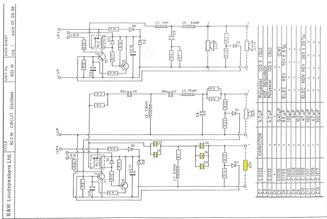

Okay. Hvordan finder jeg ud af hvilken. Jeg kan ikke finde noget diagram over delefilteret?

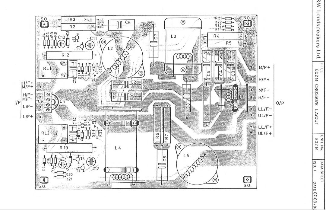

Jeg er kan se der sidder 4 bipolare elektrolytter på delefilteret, af hvad jeg lige kan se og evner at forstå.
Kan det være dem der Ska skiftes…?

Her har du diagrammet og en kondensator liste.
Jeg gav de mulige kondensatorer og diskanten en gul farve.
Tjek om alle fra C1 til C5 er monteret og sammenlign med værdierne på delefilteret, der er ofte konstateret forskelle!

Printet - bemærk at diagram og print ER Serie 2
Ningbo

Og nu jeg er igang, bør jeg skifte alle de andre kondensatorer også?
Ningbo
Bruger siden: 15 Oktober 2008
Indlæg: 756
Sendt: 05 August 2021 kl. 11:58 | IP-adresse registreret
Dårlige kondensatorer er ofte bulede eller har udflod.
Det kan godt være en fordel at skifte mellemtone kondensatorerne C6,C7 og C8, og nå ja der er kun en C9.
Men det må også komme an på budgettet, er det stramt så brug det på diskanten, medmindre de andre er synligt dårlige.
