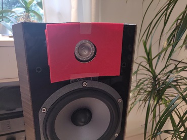

Hejsa,
Jeg har kæmpet lidt med den hårde diskant på min Focal Chorus 826v, se opslaget
Uden skarp diskant?. I tråden blev der foreslået filt:
Ørehænger skrev:
... En lidt mindre radikal løsning/ billigt eksperiment kunne være at købe feks. et stk. sort filt i en stof forretning (ca 2-3mm tykt, mener det kan købes ark af ca A4 størrelse). Klip et hul der er Ø 5mm større end diskanten. Dæk hele den åbne front.
... Nu er du så klar til at lytte om det er kantrefleksioner der er dit problem. Hvis det er det skal du finde en mere permanent løsning med påsætning af filten. Det er muligt at der skal skrues lidt op for diskanten - eller ned for de andre enheder når diskantens kantrefleksioner dæmpes filt.
I går aftes fik jeg endelig eksperimenteret med filt:
...og det var en kæmpesukses: jeg kunne lytte til høj musik i flere timer uden at blive træt i ørene! Så det var altså omtalte 'kantrefleksioner'. Umiddelbart var balancen i mellem diskant og andre enheder rigtig fin, og regner jeg ikke med at skulle lave indgreb i højtalerens elektronik.
Nu skal jeg så i gang med 'den permanente løsning'. Er der nogen som har erfaring med at mekanisk dæmpning af kantrefleksioner? Noget lim, tape eller filt som er særlig anvendelig?

Ja det er jo surt at skulle udbedre noget som fabrikanten burde have klaret.
Min erfaring med DIY er, at afrunding af alle højttalerens kanter giver en markant forbedring.
Evt. lav et nyt kabinet. Hvis det er kantreflektioner eller opbrydning er det alligevel ikke noget som kan fikses i delefilteret.

Der er en anden mulighed end kantreflektioner...
Hvis dit diskantniveau er for højt (akustik, preference, elektronik, etc.), vil din filtløsning sikkert dæmpe dit diskantniveau til noget
du finder passende. I gamle dage var diskantniveauet nogle gange variabelt af samme grund.
Du kan teste dette ved at hænge et pa stykker toiletpapir op foran diskanterne. Det består typisk af flere lag og hver lag dæmper
ca. 1dB...
Hvis det hjælper dig lige så godt som filten, ville jeg se på din akustik...

Hvis du kan finde sådan et sæt her som reservedele så kan du du montere dem med noget tyggegummiklister i stedet for de klips man bruger på Elac.
Det kan også fjernes igen uden at ødelægge noget.
Jeg brugte dem på mine gamle Elac og de virker super godt, hvis hullet er for stort (som man siger) så kan de klippes over, tilpasset og limes igen.

Det er fint at du har fundet en løsning med filt, så du er tilfreds.
Det skal dog lige nævnes at de målinger jeg har fundet over denne højttaler - fint viser hvorfor der er et par småproblemer.
Dels så har højttaleren et par imdedansdyk og nogle kedelige fasedrej i filteret - hvilket nok forklare hvorfor f.eks stereophile har testet dem med 150W i 8 ohm(fuldt frekvensområde) - og ikke 75W i ohm ved 1Khz (som din forstærker er opgivet til). Dernæst er den heller ikke alt for lineær i sin frekvenskaraktestik og jeg vil samtidig mene at delingen ved 3Khz, imellem en 6" mellemtonen og en diskant - er en tand for højt - omkring 8-900hz. Mellemtonen er simpelthen begyndt at beame(begrænset spredning), imens at diskanten spiller frit i alle retninger( rundstrålende ) - så især dårligt dæmpede rum, vil især være pårørt.
Diskanten kunne nok godt have været dæmpet omkring 2dB i forhold til mellemtonen - uden de store problemer. Og det ville også klart gøre en forskel i det samlede lydbillede.
Så jo.... det giver god mening, hvorfor du gerne vil have en god klat filt omkring diskanten
