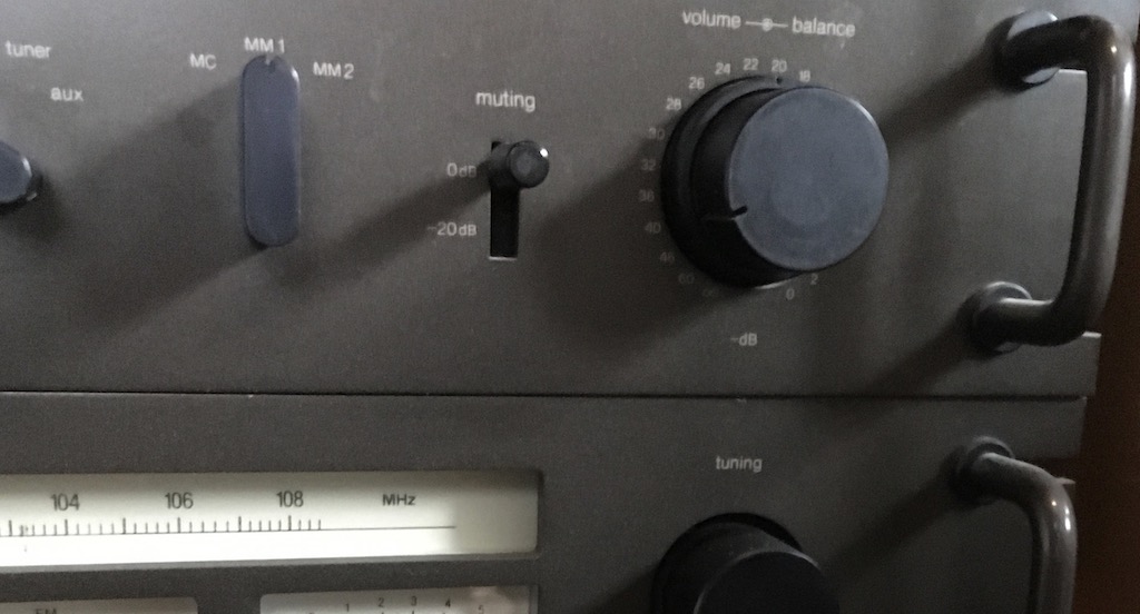

Problemer ved lav styrke kan ungås ved f.eks. at tilføje en -20dB kontakt.
Så med attenuator undgås at første trin lyder som on/off, og med potentiometer undgås at balancen skrider når man skruer ned.
I “Data” sektionen i https://tangentsoft.net/audio/atten.html linkes til et regneark med målinger på bl.a. et alps potentiometer.
Hvis man undgår den lave ende, er balancen god i alle tilfælde.

Pastinak. Din ide er helt rigtig tænkt indtil jeg med -20dB dæmningen aktiveret skruer pænt højt op på attenuatoren og i et ubevogtet øjeblik slår den fra -20dB til 0dB dæmpning. Det rykker.
pastinak
Bruger siden: 30 Juli 2018
Indlæg: 6
Sendt: 30 August 2018 kl. 14:58 | IP-adresse registreret
Det har virket fint for mig i 35+ år. Men -10dB kan nok også hjælpe.
Til top Vis pastinak's Profil Søg efter andre indlæg skrevet af pastinak
Indlæg: 3365
Sendt: 30 August 2018 kl. 15:27 | IP-adresse registreret
Et skift fra -20dB til 0dB dæmpning svarer til 100 gange effekten. Og starter jeg med 20W og skifter, så ……. Derfor.
