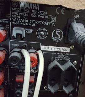

Tak, jeg er alvorligt bange for receiveren ikke kan bruges, da der alene står 230V. Jeg har et billede men kæmper lige med at få det ned i

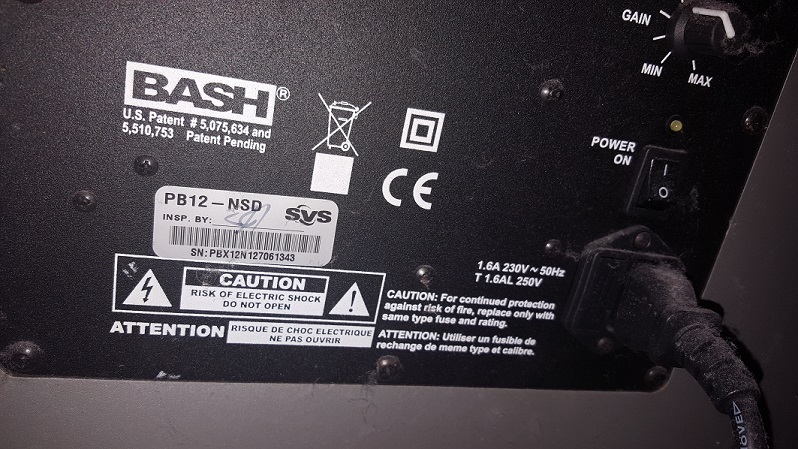

Det tror jeg faktisk du har ret i.
Hermed billeder af sub og receiver bagpå. 13_180258_rxv1700pic.png">
Så vi er ude i det slet ikke kan lade sig gøre at bruge disse, eller kan det lade sig gøre med alm "rejse" adaptere?

En "adapter" er blot en stik-omformer. For at kunne benytte 230 volt udstyr i USA, skal du købe 230->110 volt transformator = koster og vejer.
