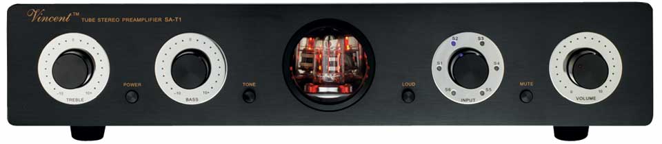

Jeg har fået en brugt Vincent SA-T1 pre som hyler lidt i den ene kanal. Har byttet rør højre/venstre og fejlen fulgte med røret. Jeg skal således have 2 stk nye 12AX7, jeg går efter Mullard NOS da jeg kan se de omtales som de bedste, nogen der har nogen links til forhandlere?
Når jeg skal skifte kan jeg ligeså godt skifte dem alle 4. Der er udover de to 12AX7, et 12AU7 samt et synligt rør der hedder 12AX7B, det sidstnævnte er det man kan se gennem det runde glas på fronten. Hvad er forskellen på 12AX7 og 12AX7B? Jeg syntes ikke rigtig der kommer nogen 12AX7B rør frem når man søger i Google?

Så vidt jeg ved er betegnelsen A, B, C noget den kinesiske fabrik Shuguang bruger idag. Angiver simpelthen fabrikationsgenerationen.
Så i bund og grund er det det samme rør.
Husk når du skal på rørjagt, at 12AX7 er det samme som ECC83. Hvor 12AX7 var betegnelsen i USA og ECC83 betegnelsen i Europa. Så skal du på jagt efter NOS rør fra Europa, så er det ECC83, du skal lede efter.
