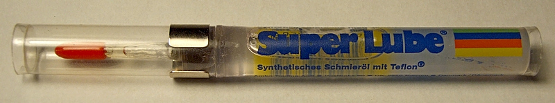

Super Lube er et godt smøre midel til den stang læseren glider på, jeg har købt det her http://www.brinck.dk/
Super ide, fandt det dog ikke hos dem men her
SuperLube
Og kan altså også bruges til våben

D A O skrev:
nhj4 skrev:
hej der!
SuperLube
det er også med at have et godt våben i hånden når man skal smøre noget

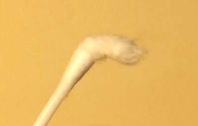

hej igen!
en pinset kan anvenes efter den er renset til at trække lidt vat fra vat pinden så den er til at bruge uden problemer, man skal heller ikke gøre det svære en det er
