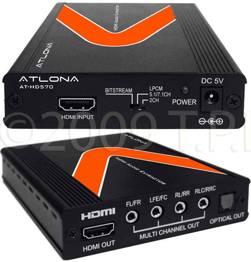

Der er en mulighed, nemlig at bruge en Atlona AT-HD570 som tager DSD signalet og konverter det til PCM i 24/176,4 som man
så kan hente ud af Atlona AT-HD570 med et Toslink optisk digital kable til en DAC eller for det beste lydkvalitet hive lyd over i
en PC og rippe det.
Vigtig at er ikke alle lyd programer det kan behandle 24/176,4.
Der er en teste i fidelity 6/2010 side 94. Atlona AT-HD570 bliver forhandlet af hifikabler.no.

Pris: DKK 1.599,20
Atlona AT-HD570 HDMI Audio extractor
Det digitale indput sker via HDMI og så er vi vel væk fra HIFI og er over i et Medie anlæg, som for mig er to forskellige
verdener.
Nu er der jo Optisk SPDIF ud + Jacks til lyden, men kan ikke findes ud af hvor godt den downsampler og om der kommer 24
bit ud og er det ned til192k eller ... der står ikke meget på den side, men prisen er s.. i orden.

StarTrek
Eks. Jamwa
Bruger siden: 25 April 2007
Indlæg: 5051
Sendt: 27 November 2011 kl. 03:06 | IP-adresse registreret
kentp skrev:
Jeg har en sony blu ray afspiller S370, den kan lave dsd sinalet om til pcm og sende det ud digitalt, som jeg
bruger sammen
med en Benchmark DAC1
Men hvilken format få du så ud til din Benchmark DAC1
