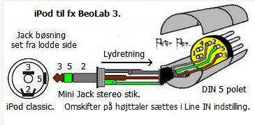

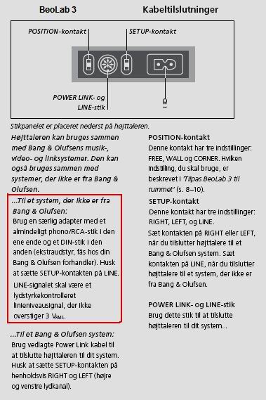

Jeg har et sæt Beolab 3 højttalere som jeg ønsker at koble sammen med min iPod/iPhone.
Er det muligt uden at skulle bruge et B&O anlæg? Jeg ville foretrække en mindre docking station e.l. af en slags.
Jeg vil naturligvis meget gerne have at højttalerne slukker når docking stationen slukkes eller der ikke afspilles musik.

Hej Daniel2TH
Adapter kablet kan købes i B&O butikkerne,
hvis du ikke kan lodde det selv.

Jeg skal altså have et kabel og så finde en docking station e.l. med phono- eller RCA indgang?
Kan højtalerne selv finde ud af at slukke når docking stationen ikke bruges - på samme måde at de slukker når et B&O anlæg
ikke spiller, eller er slukket?
