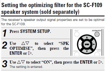

Sendt: 13 Maj 2013 kl. 16:12 | IP-adresse registreret
Det er der ikke, spk optimize er kun til denons egen højtaler som ikke sælges af hifiklubben,det er kun en eq instilling som
denon mener passer godt til deres højtalerne og som gir en bedre lyd (mere fyldig bund) som er noget der anbefales at slå fra
når man ikke har denon højtalerne
Clock,alarm,auto standby og spk optimise
