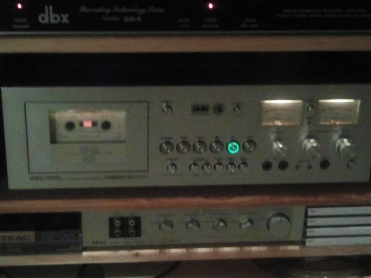

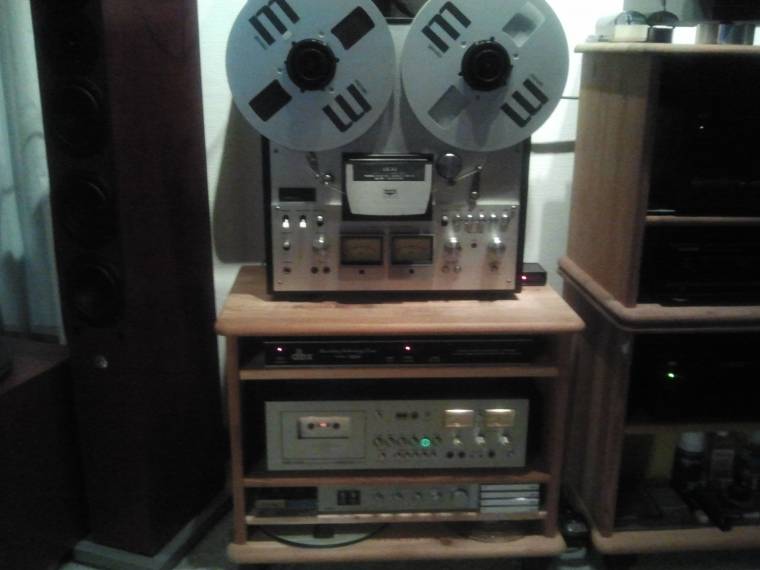

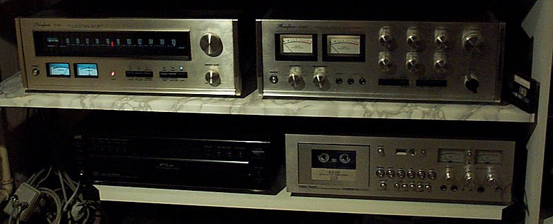

hej...så kom der liv i cassetten , har skiftet remme , ruller , pærer og smurt alle bevægelige dele med syrefri olie samt renset div pometre og trykknapper og nu har jeg så prøvet at sætte den til mit anlæg...forindspillede bånd lyder rigtig godt måske lidt wow and flutter men ikke så det ikke er til at holde ud...til gængæld kan den ikke optage der er skidt lyd i højre kanal og ingen eller sporadisk lyd i venstre så skal nok uden tvivl have 8 nye transistorer på pre amp boardet ca-5205
mit spørgsmål går på hvilke jeg skal vælge istedet for de 458´ere der jo ikke kan fås mere og hvor det er bedst og billigst at købe dem , kan se mange bruger enten 2sc1815BL  eller  de vist noget bedre 2sc2240GR som jeg har fundet her : http://www.mammothelectronics.com/2SC2240-GR-NPN-TRANSISTOR- p/100-1032.htm
men er de bedst til formålet ??? ellers er der 2sc1815 her:https://www.futurlec.com/Transistors/2SC1815.shtml
er lidt i tvivl, kan se at futurlec med 1815´erne også har masser af kondensatore bla 16V 10uf og måske nok en billigere fragt men måske der bare er "stedet" hvor man køber sådan noget uden jeg lige har fundet det.
...lidt billeder af spillen i brug herunder...

Flot sag, den Akai! Fed detalje, at der er lys i den knap, der er aktiveret

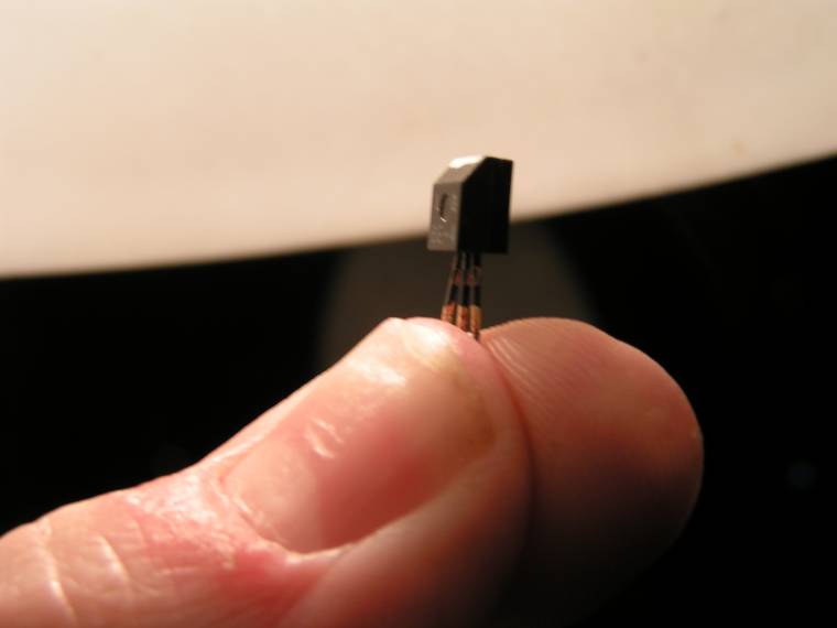

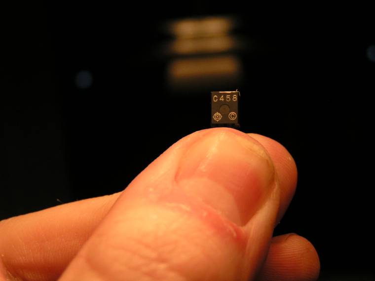

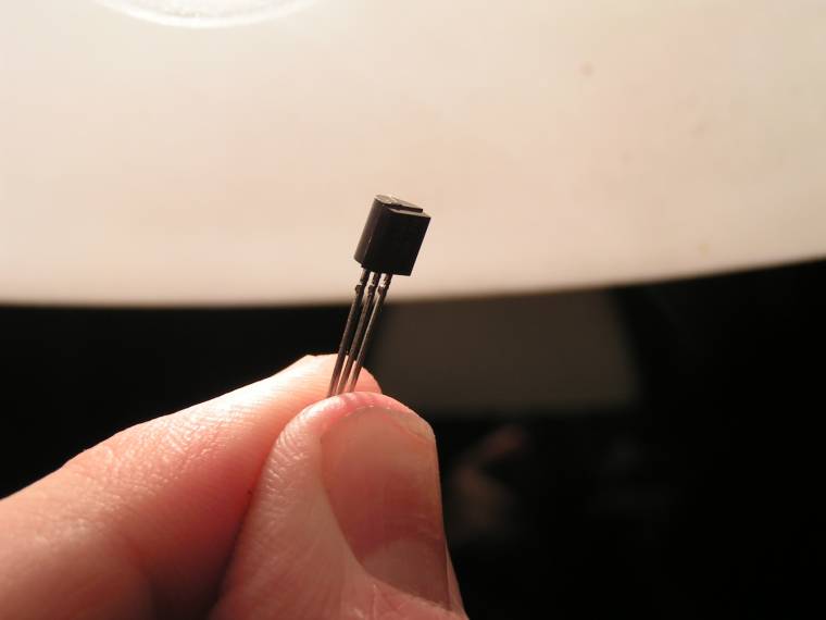

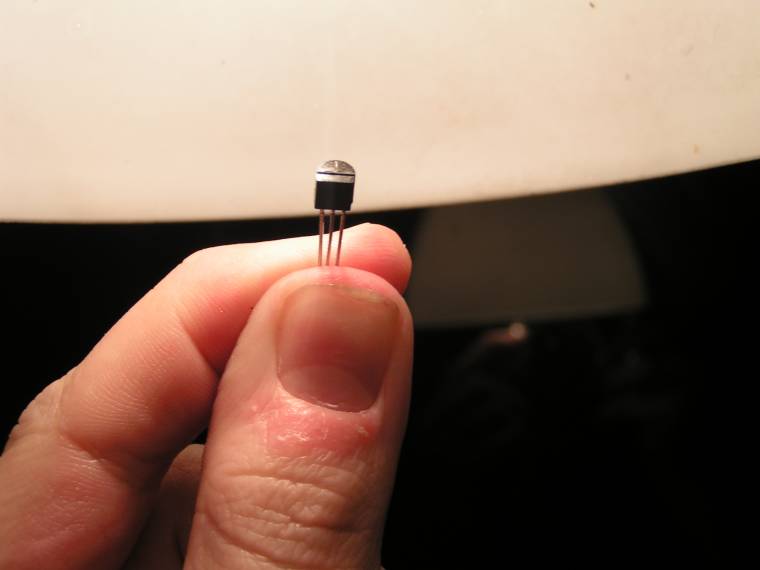

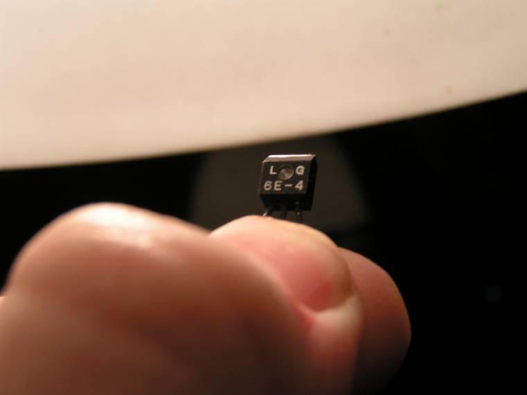

så fik jeg skiftet nogle transistorer og kondensatorer i akaien ... har skiftet 5 stk kondensatorer i cb-2025 servo board og til at starte med 8 stk transistorer 2sc458 på pre amp boardet ca-5205...
ingen bål og brand da jeg tændte for den , men til gengæld heller ikke nogen lyd overhovedet ??? går ud fra det ikke har noget at gøre med hvad jeg har skiftet på servo boardet så den del må være god nok...det kan vel kun være de nye transistorer jeg har proppet i der driller , de er af typen 2sc2040GR  http://elektronik-lavpris.dk/advanced_search_result.php?keyw ords=2sc2240&search_in_description=1
har vendt dem samme vej som de gamle da jeg har læst op til flere steder at de skal vende som 458´ere...men har jeg taget fejl af hvad der er forside og bagside på de gamle , de er nemlig firkantede men gik ud fra at forsiden var der hvor der står 458 , men er det måske forkert ?
vu metre kommer med et lille udslag som de skal når man lige har tændt...
her er nogle billeder of transistorene , sidste to er de nye slags 2240GR:
Til top Vis jepsen79's Profil Søg efter andre indlæg skrevet af jepsen79

jan_stevns
Indlæg: 3852
Sendt: 06 Februar 2014 kl. 21:59 | IP-adresse registreret
Hvis du har et multimeter med diodetester kan du kontrollere benforbindelserne - jeg kan aldrig huske dem i hovedet, så jeg checker lige _hver_ _gang_

jepsen79
Bruger siden: 04 Februar 2012
Indlæg: 38
Sendt: 06 Februar 2014 kl. 22:10 | IP-adresse registreret
har jeg men er gået  i stykker desværre låner et af firmaet i morgen så...skulle det vise sig at de vender forkert er det så noget der kan ha gjort uoprettelig skade eller er det ikke værre end at jeg bare skal vende dem rigtigt ?  går ud fra de kondensatorer jeg skiftede i servo boardet ikke har noget at gøre med den manglende lyd ??? bare for at være sikker så skal jeg ikke tænke mere på den del men koncentrere mig om pre amp board.

jepsen79
Indlæg: 38
Sendt: 06 Februar 2014 kl. 22:31 | IP-adresse registreret
nå prøvede lige at putte de gamle 458´er i igen , nu spiller klaveret, fin lyd , så i med de nye bare omvendt og så må jeg se at få fat i et nyt multimeter...tak for hjælpen og god weekend

jepsen79
Indlæg: 38
Sendt: 08 Februar 2014 kl. 19:16 | IP-adresse registreret
Efter nogle små justeringer så virker den nu perfekt...
