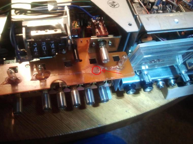

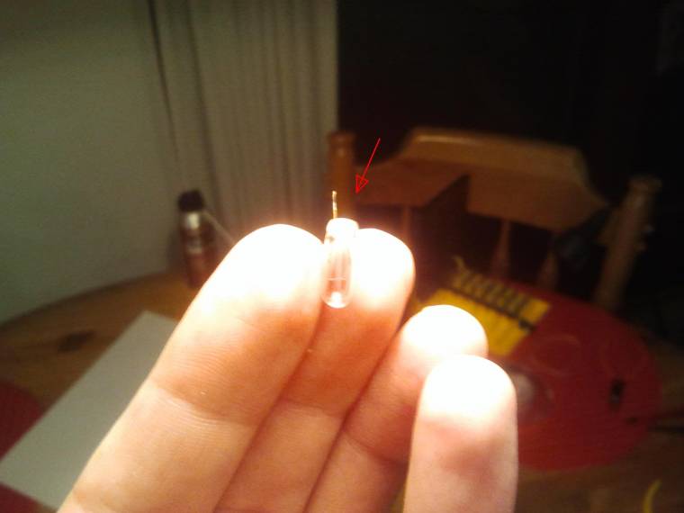

hej...er der nogen herinde der kender noget til akai´s gxc 760D cassette båndoptager ? har lige købt den og er i gang med at renovere den og har i den forbindelse fundet ud af at der ikke er lys i playknappen...har så skilt det ad og fandt ud af at pæren var knækket i lodningen , kobberbenet er røget af , har så efterfølgende fjernet gammel loddetin og renset lim af der holdt lampen så spørgsmålet er hvordan får jeg fat i en ny pære eller en der kan bruges fra noget andet måske , aner ikke hvad pæren er på i watt o.s.v der står intet på den , nogen der ved det ? ville gerne have lys i den når nu det er meningen det skal være der...på forhånd tak...martin. se vedhæftede billeder for mere info....

Er det ikke en oplysning, der kan findes i service manualen?  http://elektrotanya.com/akai_gxc-760d.pdf/download.html  (husk at bruge linket "get manual")
Stanley
Bruger siden: 29 Januar 2006
Indlæg: 3344
Sendt: 24 Januar 2014 kl. 08:37 | IP-adresse registreret
Jo da, den siger 24 volt 35 mA.
AKAI best. nr. EL619064, men det kan man sikkert ikke få noget på længere.
Elfanummer
Jeg ville skifte hele rækken på printet ved knapperne. Min erfaring siger at der altid ryger en af de andre hvis man kun skifter den defekte.

tak for hjælpen, har nu hentet service manual altid god at have og har bestilt 5 stk pære fra elfa så skifter hele rækken nu mangler jeg bare nye trykruller med posten , har skiftet remme og renset alt samt smurt med olie så er spændt på hvordan den opfører sig....
