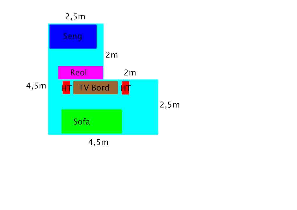

som min stue ser ud nu, så er det en vinkel stue, hvor der er vinduer op ad den ene langside, og min sofa op ad den anden
langside, de to sider er ca 4,5m lange. I den vinkel ende står min seng, hvor der er sat en Ikea reol op i vinklen, for at dele
rummet op, højttalerne står så op ad reolen og en af de korte vinkler i stuen. I kan se på billedet hvordan stuen ser ud.
Mellemtone og diskant lyder helt fantastisk, men der mangler nogle frekvenser i bassen, omvendt er der de helt dybe toner
som runger. Især i michael simpsons elektronisk blaa, hvor der er en tone i bassen som står meget ud, i forhold til resen af
bas gangen.
Vil det eventuelt hjælpe på bas situationen hvis jeg bytter om på min sofa og anlægget?

Morell
Tidl. Neon^
Bruger siden: 28 Februar 2005
Indlæg: 669
Sendt: 11 Juni 2012 kl. 19:47 | IP-adresse registreret
Din venstre højtaler vil nok have meget svært ved at lave noget som helst dybbas som den står der midt i rummet, dog er det rigtigt godt hvis man
kan lide stående bølger
Prøv at bytte om på sofa og anlæg og lyt dig frem...

Det du beskriver med bassens ujævnhed er netop problemet med forkert placering af din lytteposition og dernæst din
højtalerposition.
Prøv at flytte rundt på tingene, du kunne sætte dine højtalere der hvor du skriver 4,5 på din tegning og så side med
"hjørnet" i ryggen så har du ihvertfald en symetrisk opstilling, men om det hjælper på dit naboproblem det kan man jo
ikke sige før du reelt prøver at flytte rundt på noget........

Nu har jeg lige prøvet at spejlvende "stuen" altså bytte om på sofa og TV/højttalere, men jeg syntes ikke umidlbart at jeg kan
høre nogen forskel. Så hvad kan jeg eventuelt så prøve for at udligne de peaks og dale jeg har i basområdet?
Jeg kan desværre ikke rykke anlæget ud i enderne af min vinkel stue, da min seng står i den ene ende, og jeg har en dør ud
til køkkenet i den anden ende

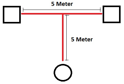

Min erfaring er at den dybe bas høres væsentlig højere, når man har hovedet nær væggene. Så vidt jeg ved er den bedste
lytteposition at du står i centerposition af højttalerne, mens din afstand til det centrum er samme afstand som der er mellem
højttalerne selv.
Eks:
Hvis du stiller dig der, hvordan er bassen så?

Som jeg umidlbart ser det, så virker min reol som bagvæg til min venstre højttaler, det forklare også hvorfor jeg ikke kan
høre den store forskel, når jeg bytter om på sofa og anlæg.
Der er helt sikkert mere bund når jeg sidder i min sofa, helt op ad vægen, end når jeg går rundt i stuen. Jeg har som sådan
rigeligt med dyb bund, det er mere det der ligger i hvad jeg vil tro er 60-80hz jeg mangler. Mine højttalere har muligheden for
at smide +3dB på bassen, men det hæver også bare den dybe bund, så den begynder at runge, så det er ikke fordi
højttalerne mangler bund, det er mere en udfasning jeg kæmper mod lige nu.
Bare lige til info så er det dynaudio Focus 110A på dynaudios stand 3, med spikes mod trægulvet, og gummidudder mod
højttalerne.
