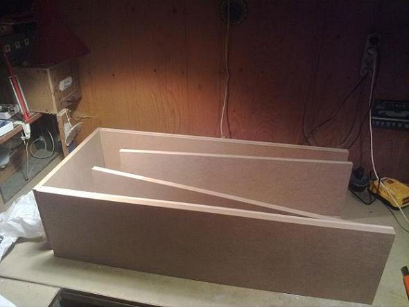

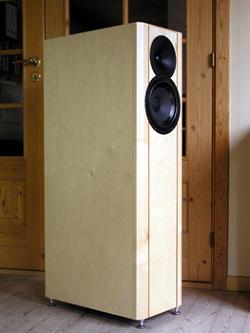

Hej alle,
Denne højttaler er jo set et par gange før, det er Troels Gravesens DTQWT som jeg har drømt om at bygge i et par år. Den har en følsomhed på 95db og skal spille sammen med min 8W SET. Jeg synes selv det er sjovt at hvordan andre griber sådan et projekt an so here we go :
og TAK til Anse for at invitere mig ud og høre på hans :-) det var meget overbevisende.
http://www.troelsgravesen.dk/JA8008_DTQWT.htm
Jeg planlægger at komme kirsebærfiner på til sidst så jeg så ingen grund til at save det i 45 grader smig som Troels Gravesen har gjort, det hele bliver også lettere af at jeg kan bruge skruer mange steder så det ikke "skrider" i den våde lim.
Her er kabinetterne, jeg fik dem savet hos Silvan som hævdede at de kunne save det præsist .....det kunne de så ikke :-( Det er kun ca 1 mm det er skævt men det kommer til at give en masse bøvl. Jeg skulle bare have købt pladerne og savet det selv det var blevet billigere og bedre.

En rammesav som de har hos Silvan kan lave sindssygt præcise snit. Men man skal seføli indstille den ordentligt!
Håber, du kan fixe det - og glæd dig - det er en fantastisk højttaler.
Heldige asen... Jeg skulle for sjov lige lave et par TQWT med en fuldtoneenhed og fik også skåret MDF hos Silvan... En af pladerne havde en forskel på 3 mm mellem top og bund - de andre var mere præcise. Det underlige er at der ikke blev stillet på målene imens.
For i øvrigt lover Silvan vist kun 1 mm præcision, så det er egentlig ok hvad du har fået. Man bør faktisk få det savet 1 mm for meget for at have lidt at give af.
God fornøjelse med resten! Det var egentlig meningen at jeg ville have lavet XL-modellen med 12" bagpå, men indså efter mit prøvebyg at TQWT at det nok ikke er mig beskåret at have tålmodigheden til det. Plus at jeg blev nervøs for at følsomheden måske var for meget ift. det næsten uundgåelige brum ifm. rør  Til SET og lignende lav-watts forstærkere må de siges at være temmelig perfekte rent teknisk.

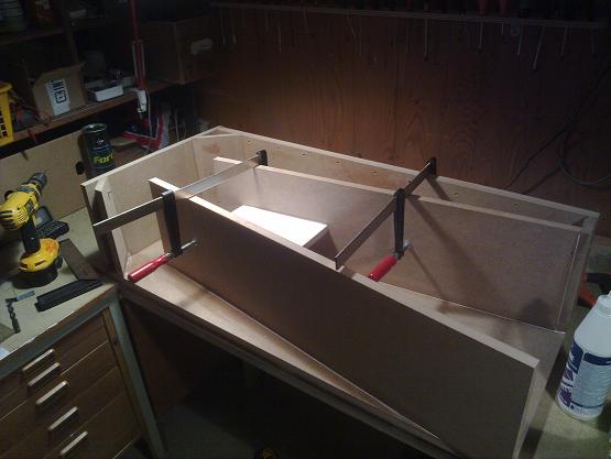

Det ser da ud til at der er en vis interesse omkring DTQWT   Godt at høre folks mening er positiv når man nu bygger alle ledige timer i døgnet.
Lige mht Silvan: Jeg spurgte dem "kan i save det her præsist? det må ikke afvige med 1mm" Det kan vores snedker var svaret, en lidt ældre gut der gik meget op i det men deres maskinel har åbenbart sin begrænsning.
Jeg brugte en hel aften sammen med en af mine venner på at regne ud hvad vi skulle gøre ved de skævheder. Denne højttaler har 3 sider og 6 interne paneler som ikke var lige høje og når den sidste side blev sat på var det helt tydeligt, at vi var nødt til at gøre noget ved det, muligvis kunne man spænde den side så hårdt til at det blev tæt, men det ville man så kunne se når lyset rammer lakken på den færdige højttaler så det var udelukket. Det ene interne panel var 1 mm højere i den ene ende end den anden, hjørnerne med reflektorene var helt tossede (se billeder senere)
Vi endte med enten at køre hele molivitten til en snedker for at høvle 1mm af på en eller anden stor maskine eller lave en slibeklods på 1*1 m og så bevæge højttaleren hen over den da jeg fandt på at fiksere overfræseren på vægen og så bevæge højttaleren under den - virkede perfekt ! alle sider er nu 241 mm
Før:
Efter:

Det er vist svært at se fidusen på de billeder, så der kommer lige et videoklip af fræsningen, husk det er højttaleren der bevæges. Fræseren står stille
http://www.youtube.com/watch?v=_BCyKeoG-LA
