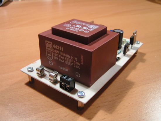

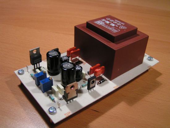

Så fik jeg råprint og fik lavet print til strømforsyningen.
Den ser sådan ud:
Nu mangler jeg så bare at få kabinetterne jeg har bestilt.
Der skal nok komme billeder af det færdige projekt.
