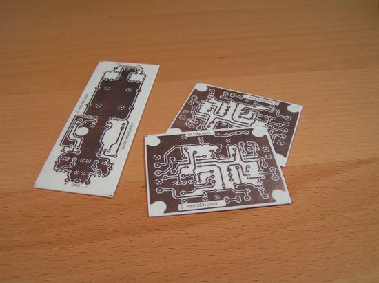

Så er der lavet diagram og printudlæg til prototypen.
Diagram til RIAA:
http://bbi1846.homepage.dk/a.pdf
Komponentplacering på print:
http://bbi1846.homepage.dk/c.pdf
Printudlæg RIAA
http://bbi1846.homepage.dk/d.pdf (udgave der kan printes ud og anvendes hvis man laver print efter strygeprincippet)
http://bbi1846.homepage.dk/dm.pdf print set fra kobberside
Printene er enkelt sidet, så de er let at lave for amatører, og har fået store stelplaner for at mindske støj.
Bemærk: Der skal bruges 2 RIAA print. Et til hver kanal. Printet er 61 X 77 mm, hvorfor begge kanaler kan være på et standard europa print (160 x 100 mm)

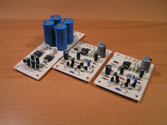

Så er der sket en smule mere i projektet.
Printene er blev lavet og opmonteret med komponenter.
Printene efter ætsning.
Printene boret og opmonteret med komponenter.
Det store print er strømforsyningen, de 2 mindre print, er RIAA forstærkerne.
Jeg har endnu ikke modtaget kasserne som konstruktionen skal monteres i. Men jeg vil afprøve konstruktionen, med printene monteret på et aluminiums plade, så jeg kan komme i gang med at optimere konstruktionen.

Update:
Så fik jeg lidt tid til projektet igen.
Efter adskillige eksperimenter, re-designs og lyttetest, er jeg nu endt med et design på en RIAA forstærker, som jeg er ovenud tilfreds med. Den er meget støjsvag.
Jeg har nået mit mål, om at lave en støjsvag og vellydende RIAA.
Jeg har valgt at lave forstærkerne - helt uden opamps, men som en diskret opbygget differintial forstærker med støjsvage transistorer - endda med støjsvage FET transistorer i indgangen.
Grundet opbygningen med diskrete komponenter, er den lidt mere avanceret end standard konstruktionerne med opamps. (Som den første jeg lavede og nævnte i denne tråd).
Forstærker printene ser sådan ud:
Man kan ændre indgangsmodstanden og den kapacitive belastning så den passer til den pickup man har. Det sker ved at udskifte et par komponenter.
Jeg har nævnt i diagrammet, hvordan man gør.
Diagram kan ses på: http://bbi1846.homepage.dk/Polyphonia%20Riaa/RIAA/1.pdf
Printlayout: http://bbi1846.homepage.dk/Polyphonia%20Riaa/RIAA/4.pdf (Denne udgave kan bruges direkte hvis man laver print efter strygemetoden)
Printlayout: http://bbi1846.homepage.dk/Polyphonia%20Riaa/RIAA/3.pdf (Set fra kobberside)
Komponentplacering: http://bbi1846.homepage.dk/Polyphonia%20Riaa/RIAA/2.pdf
Strømforsyningen er overdimensioneret og forsynet med gyratorer som fjerner forsyningsstøj ret effektivt.
Diagram: http://bbi1846.homepage.dk/Polyphonia%20Riaa/SUPPLY/5.pdf
Printlayout: http://bbi1846.homepage.dk/Polyphonia%20Riaa/SUPPLY/7.pdf (Denne udgave kan bruges direkte hvis man laver print efter strygemetoden)
Printlayout: http://bbi1846.homepage.dk/Polyphonia%20Riaa/SUPPLY/8.pdf (Set fra kobberside)
Komponentplacering: http://bbi1846.homepage.dk/Polyphonia%20Riaa/SUPPLY/6.pdf
