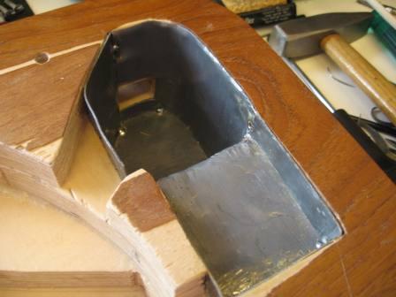

Efter at have færdig monteret step-up, kabler etc. på armboard - fandt jeg hurtigt ud af at der skulle noget afskærmning til. Lidt forsøg frem og tilbage med bly viste sig at være løsningen - alt skulle pakkes ind - så er alt brum til gengæld væk. Så jeg er gået igang med at "fore brønden" med bly - rent tidsrøveri.... i får et billed...

Nu håber jeg at du vasker dine fingre rigtig godt.
Bly er allerhel.... giftigt.
Venligst

Pas på blyet ved tilsutningen

Nu skal man jo ikke være hysterisk - men bare rolig - jeg skal nok passe på / beskytte mig, hvis jeg skulle få lyst til at sutte .

Bly optages igennem huden som benzin så der er grund til at passe på.
 Jeg bor med en miljømus med tjek på disse giftige sager.
