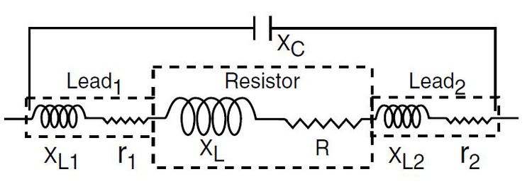

Og nej, der er ikke mere induktion end "jeg drømmer om". Jeg ved s´gu udmærket, hvordan sådan en modstand måler. Der hvor du har
galt fat (fordi du kun bruger halvdelen af teorien) er, at det ikke er en spole, du sætter i serie, men en modstand, der har minimalt afg
spoleegenskaber. Se det for dig på en tegning. En spole, parallelkoblet med en modstand. Det spolen ikke kan, det gør modstanden.
Men i stedet for at sidde og væve rundt i teori, hvorfor prøver du så ikke at klaske en modstand i serie med din ene højttaler??
Du kan ikke sidde og skrive, at diskanten forsvinder, hvis du ikke har prøvet. Jeg behøver ikke at gøre det, for jeg ved, hvad der sker.
Og så forventer vi naturligvis en beklagelse bagefter fra dig om, at du tog fejl

Jo der skrives en del vrøvl bl.a om equalenten.
Hvor fejl spolen er i serie og ikke parallelt, så i teorien kan modstanden vokse ved høje frekvenser , derfor laver man non inductive
trådviklede modstande til bl.a. højfrekvens bl.a. ved at bruge bl.a bifilar vikling.
jeg tror nu ikke det er det helt store problem ved audio.
Ville ikke være så nervøs for induktionen , man har brugt trådviklede modstande i delefiltre og forstærkere i mange år
Det er nok mere lyden man skal bekymre sig om. Men kan man ikke sove om natten så lav den modstand jeg foreslog
Eller køb den non induktiv udgave af den før omtalte modstand i databladet står   "Available in non-inductive styles (type NH) with
Ayrton-Perry winding for lowest reactive components"
Her databladet fra Vishay, men sikkert det samme for Arcol som også fås i en non induktiv udgave med bifilar vinkling
https://www.vishay.com/docs/30201/rhnh.pdfhttps://www.vishay.com/docs/3020
1/rhnh.pdf
Den non induktiv udgave vil nok være mere tight ikke så "blød" i lyden i forhold til standardudgaven.
En forstærker er i øvrigt vild med ohmsk modstand direkte på udgangen 0.22 ohm vil beskytte mod kapacitiv belastning og andet lige så
godt som et zobel netværk. Kendes også for den lille modstand man bruger i udgangen på en opamp.
Som tidligere nævnt kan seriemodstanden ødelægge impulsgengivelsen ved at ændre Qtc for højtalen til en højere værdi, kan også sige
dæmningsfatoren bliver mindre Df= impedans_højtaler/ forstærkerens udgangsimpedans+kabel spoler osv frem til højtaleren.

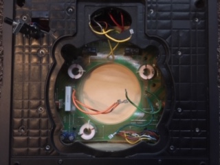

Hej Aspire.
Ja det er i mellemtonen den og langt ned. (De 2 små der spilder noget frem og bagud).
Mellemtonen spiller fra 800hz til 3.6khz
Her er et par billeder af den åben.
Som i kan se vil det vare næsten umulig at tage delefilter ud og in igen. Jeg tror at jbl har mont. delefilter før de har samlet
kassen.
Jeg har også tænt på om det er mulig af mont. modstand lige før mellemtonen, da jeg nemt kan komme ind der?

Hvis man kun sætter en modstand i serie med enheden altså mellem filter og enhed så dæmpes enheden og impedansen vil stige men man flytter også delefrekvensen og filteret vil ikke virke efter hensigten.
Bedste bud vil nok være en ca 2 ohms enhed i serie med hele højttaleren da elle enheder så vil blive dæmpet lige meget.
Det undrer mig at der er en 0 ohm (lus) i MKII versionen men en 2 ohms i MKIII, der må næsten være lavet andre ændringer også. Er det kun den modstand som forskel ville jeg se om ikke det trods alt er muligt at få filteret ud.
Det er svært at se på billederne men det kunne godt se ud som om man kunne skrue alle skruerne på delefilteret ud og så trække det op den vej du viser på det sidste billede.
